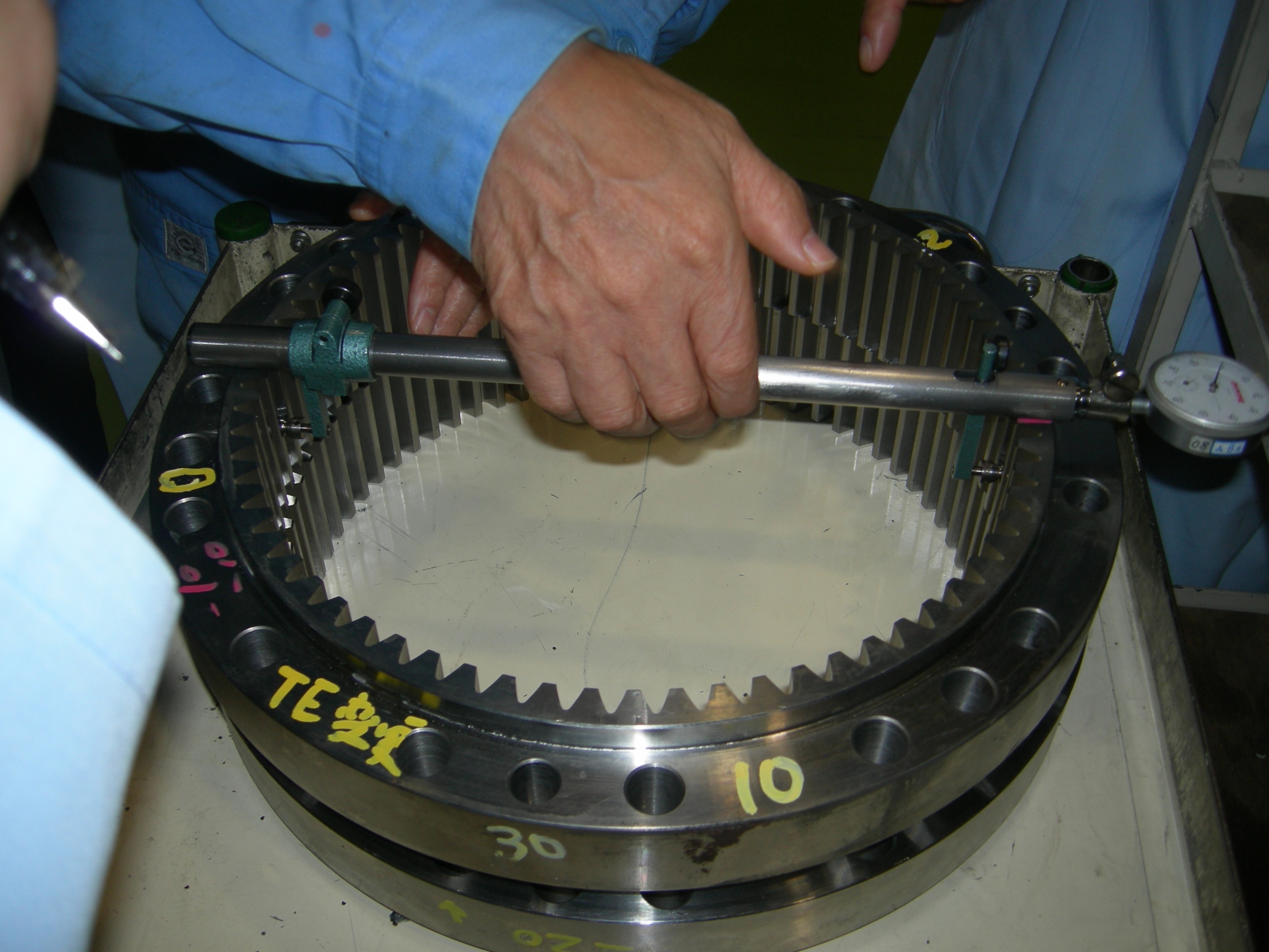

内斜齿轮

这应该是粗加工,是由内齿铣削加工设备加工,采用圆盘式组合刀具加工。机床数控系统采用的是西门子。
 楼主| 发表于 2010-7-23 15:56 | 显示全部楼层

      高手啊,一看就知道了啊,半精加工了,已经做出类渐开线了
发表于 2010-7-24 16:48 | 显示全部楼层

   做开齿的地方现在多了,有铣齿机就行了
这个轮像是风电用的
发表于 2010-7-24 16:51 | 显示全部楼层

    如果半精加工,看图片好像是刀用错了,渐开线不对啦,好像是外齿的渐开线

风电1.5MW增速机内齿圈吧?业内能加工的厂家很多,包括磨齿。

内斜齿的跨棒距怎么测量,大家可以讨论下

回复 伊斯来福 的帖子
    测量时会有些误差啊,怎么能准确测量是个难题啊

哦!好像还经过了氮化处理,你们公司不简单呢!

这种设备加工的产品精度不高
