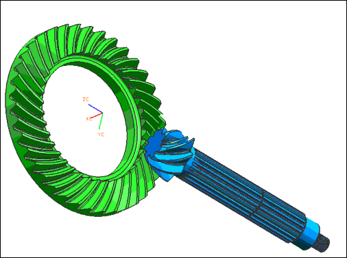

请下载后打开文件,就可以看到产形齿轮,也就是图中假想的与两个齿轮都同时啮合的那个平面齿轮。
载屏如下:
一个连续的录像如下:

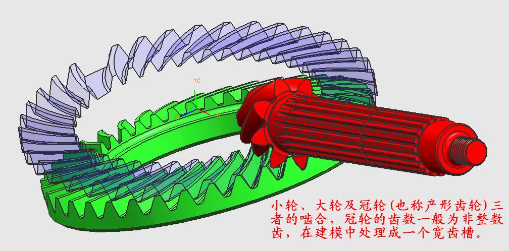

产形齿轮的齿数应该不是整数吧。
发表于 2010-4-21 20:38 | 显示全部楼层
    一般说产形齿轮的齿数都不是整数,由于在计算中有三角函数的存在,所以绝大多数应是无理数。在对产形齿轮建模处理时一般有一个齿槽是加大的,这里就有那非整数的原因。如果需要进行运动仿真时,应避开那非整数齿的部分,也就是只转不到一圈,可以来回转,但在录像中由于连续性似乎是可以一直旋转下去的,这只是视觉上的错觉。
    再延伸说一点对于锥齿轮的当量齿数一般也都不是整数齿,在对当量齿轮建模时可以把非整数部份的加在一个加宽的齿槽里。

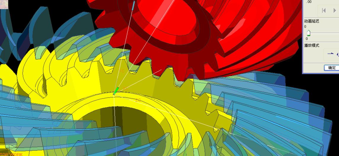

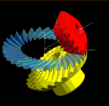

发表于 2010-4-21 21:11 | 显示全部楼层
再发一个有产形齿的啮合图

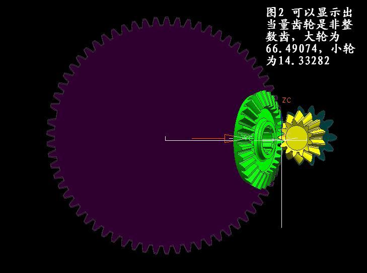

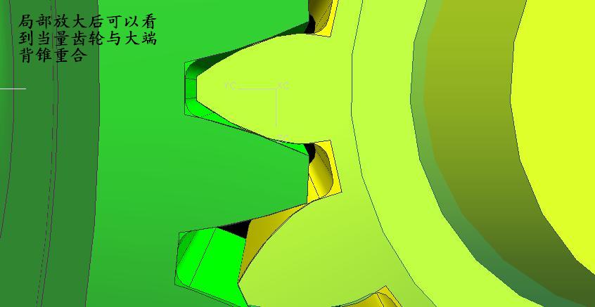

另一种是从大端展开的当量齿轮,当量齿轮是沿大端背锥滚动产生的一对直齿圆柱齿轮,反映的是大端锥截面上各种参数的圆柱齿轮。这种齿轮可用圆柱类齿轮的计算公式进行设计,最后把参数转到锥齿轮副上。当量齿轮的齿数一般也是非整数齿。也发一个由当量齿轮与被展开的锥齿轮背锥同啮合的图。
