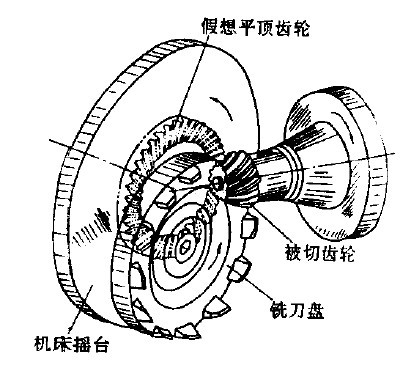

请教个问题:什么是产形齿轮,谢谢
发表于 2009-12-23 19:22 | 显示全部楼层 |阅读模式
请教个问题:什么是产形齿轮,谢谢
发表于 2009-12-23 21:26 | 显示全部楼层
为了便于理解弧齿锥齿轮的加工,常用"产形齿轮"这个概念.就是机床摇台和刀具系统代表一个假想产形齿轮,刀具运动时,切削刃口轨迹表面代表产形齿轮一个轮齿表面-----产形齿面.当产形齿轮与被加工齿轮相啮合运动时,产形齿面在被加工齿轮坐标第系中所形成的共轭曲面就是为被加工齿轮的轮齿表面.如图.
发表于 2009-12-23 21:29 | 显示全部楼层
具体的你可以看<机械加工工艺手册单行本齿轮,蜗轮蜗杆,花键加工>王先逵主编的
里面有解释
