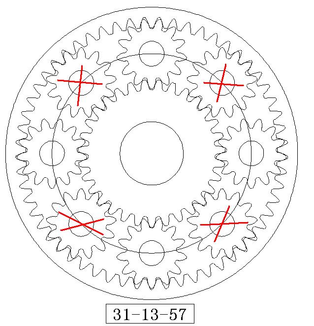

发表于 2010-3-16 11:14 | 显示全部楼层
第一组 31-13-57  三,四个行星齿都不能正常组装,两个可以。
第二组 32-12-57   三个行星齿能正常组装。 ...
gbgbgb 发表于 2009-11-21 22:08
第一组 31-13-57  --- 2、4、8 个行星才可以 。
        8个, 《X》掉四个 , 再《X》掉两个 。
第二组 32-12-57  --- 三个行星没办法均布 。
发表于 2010-3-16 19:03 | 显示全部楼层
我设计的行星齿轮,z1=31(变位系数-0.2),z2=13(行星轮,变位系数+0.2),z3=57(内齿太阳轮,变位系数-0.2) ...
hyding2009 发表于 2009-11-13 18:00
    第二组 太阳轮 行星轮具有公约数 可能会产生自锁
