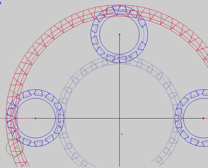

向高手请教行星齿轮变位问题
发表于 2009-11-25 09:20 | 显示全部楼层
第一组 31-13-57  三,四个行星齿都不能正常组装,两个可以。
按理论讲这组数据4个行星轮应当满足安装条件和同心条件,请教高手为什么“三,四个行星齿都不能正常组装,两个可以”谢谢!
(31+57)/2=44;(31+57)/4=22。应该4个和2个都可以正常安装的啊。

太阳轮齿数+内齿圈齿数要能被行星轮个数整除,否则无法正常装配。57+31=98不能被3或4整除,所以不能用。虽然可以被2整除但是考虑到受力的均衡(三角形最好),2个行星轮不是很好。

    57+31=88

呵呵,是的57+31=88 88可以被四整除,所以说应该没问题吧!请高手指点!!!

是啊! 57+31=88,80/4=20,四个行星轮可以啊!

四个齿轮还要看看相互之间的齿顶圆是否干涉?不干涉就可以了!!不过57、31、13应该不会干涉!呵呵呵呵!!
