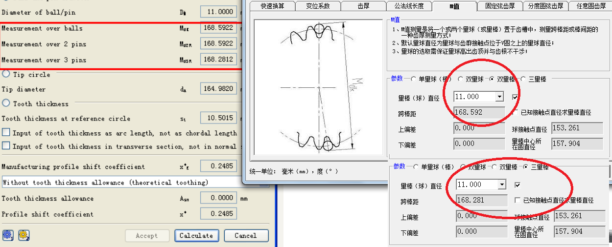

weihai1028 发表于 2013-8-13 22:24
所有的机械设计手册好像都是提供两针的计算公式       三针的计算公式很少见到哦!!!!!!!!!!!
在计算M值时,也计算了公法线长度,当时就发现你提供的公法线长度与我的计算值不相同,因我所使用的公式与机械手册公式不一样,是否我的计算有误,拿不准。所以当时未给你提出来,今天按手册的公式计算了一次,仍然与你所提供的值不相同,请你核对计算。手册的计算公式我已经提供给你了。

huijind 发表于 2013-8-15 19:09
在计算M值时,也计算了公法线长度,当时就发现你提供的公法线长度与我的计算值不相同,因我所使用的公式与 ...
这几天翻阅了一下相关的资料,对于你的疑问:我觉得由于根据不同标准计算结果的不同,建议对奇数齿的斜齿外齿轮不能使用公法线测量时,最好使用跨球(棒)距进行检测。对于跨棒距的计算有以下4 种标准:
1、 GB-Z18620.2-2002 圆柱齿轮检验实施规范
2、ISO-TR10064-2-1996 圆柱齿轮实用检验规程
3、根据DIN3960-1987 标准计算
4、利用 KISSsoft 软件计算
结论:
1)奇数齿渐开线圆柱斜齿外齿轮的计算结果 DIN 标 准 和KISSsoft 计算结果是一致的,但与 GB-Z 和 ISO 标准不同。齿数与变位系数不变时,螺旋角增大则差异越大;齿数与螺旋角不变时,变位系数增大则差异越大;螺旋角与变位系数不变时,齿数减少则差异越大,齿数的变化影响较明显.
2)除了斜齿奇数齿外齿轮以外,其他渐开线圆柱齿轮使用以上三种标准同 KISSsoft 计算结果是一致的。
3)对于内齿直齿轮,使用以上 4 种标准同 KISSsoft计算结果是一致的。
4)对于内齿斜齿轮只能测量跨球距,以上 4 种标准同使用 KISSsoft 计算结果是一致的。
5)你计算所用的公式都是1 或2标准里面的公式,正是许多机械手册里面的。可能和DIN3960-1987 标准有些出入吧。然而KISSsoft 软件计算好像就是根据DIN3960-1987开发的。
由于根据不同标准以上计算结果的不同,建议对奇数齿的斜齿外齿轮不能使用公法线测量时,最好使用跨球距进行检测,因为以上 4 种标准同使用 KISSsoft 计算结果是一致的。
