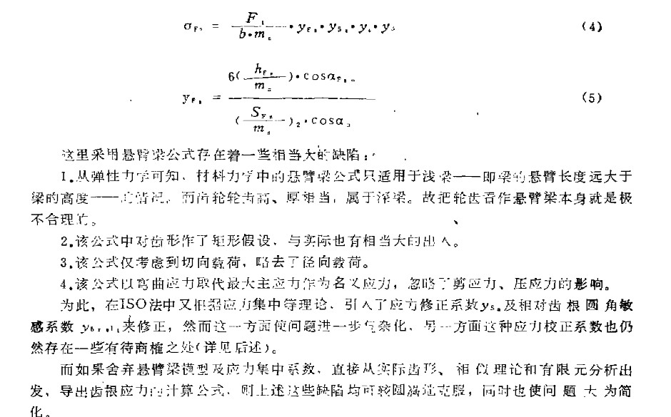

4、另外,请教一下“浅梁”的概念,我在网上只能查到下面的内容:“深梁:简支梁l/h≤2,连续梁简支梁l/h≤2.5。” 没查到浅梁。

真的是我不懂吗?只是想提醒, “深梁”,“浅梁”,有人在误用。
即使我真的不懂,找点资料看看,不就知道了吗?从不懂到懂,应该算不上研究,只能算学习吧.

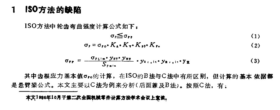

是写错了,概念翻了!
我把引用的论文发上来,以正视听!
论文原文!
关于ISO/DP6336中齿根应力计算方法的商榷.pdf (280.44 KB, 下载次数: 25)

齿轮简化为悬臂梁,而不考虑剪应力。我觉得是有道理的:
对类似矩形截面梁,在横力弯曲下,最大的弯曲应力在表面,而最大的剪切应力在中间。两者没有很大的累积效应,并且通过计算一般情况弯曲应力>>剪切应力,在这样的情况下,为什么不可以简化为一般悬臂梁? 其实更应该考虑的是:为什么这个公式在全世界广为流行,并且这么多年,也没被换掉。
具体到深梁,浅梁,也要考虑材料本身的特性,不仅仅是长高比?

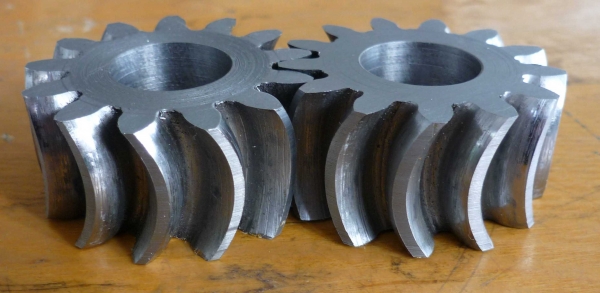

下图为弧齿圆柱齿轮,请您查阅出前人(应该至少是30年以前吧?)的研究成果,给出出处及齿面方程,可好?借重前人,不要自己妄自推导,这也是您写这个帖子的初衷吧。
登录/注册后可看大图

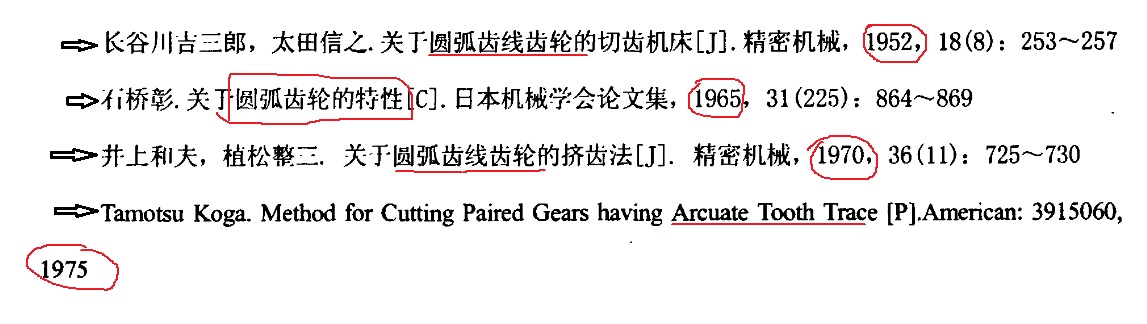

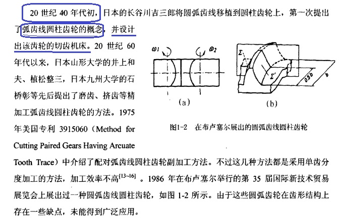

发表于 2013-7-2 22:22 | 显示全部楼层
hd_1000 发表于 2013-7-2 22:12
多谢您的提醒。
谢谢您的勤勉!
不过这个检索未免太简单了,大家感兴趣的是齿面方程。麻烦了!
