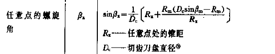

请问在等螺旋角该是怎么定义的?

等螺旋角齿形线就是所谓“斜航线”,它能使齿轮符合等强度的原则,目前还没有专门的加工设备,用加工中心做,貌似成本有点高
