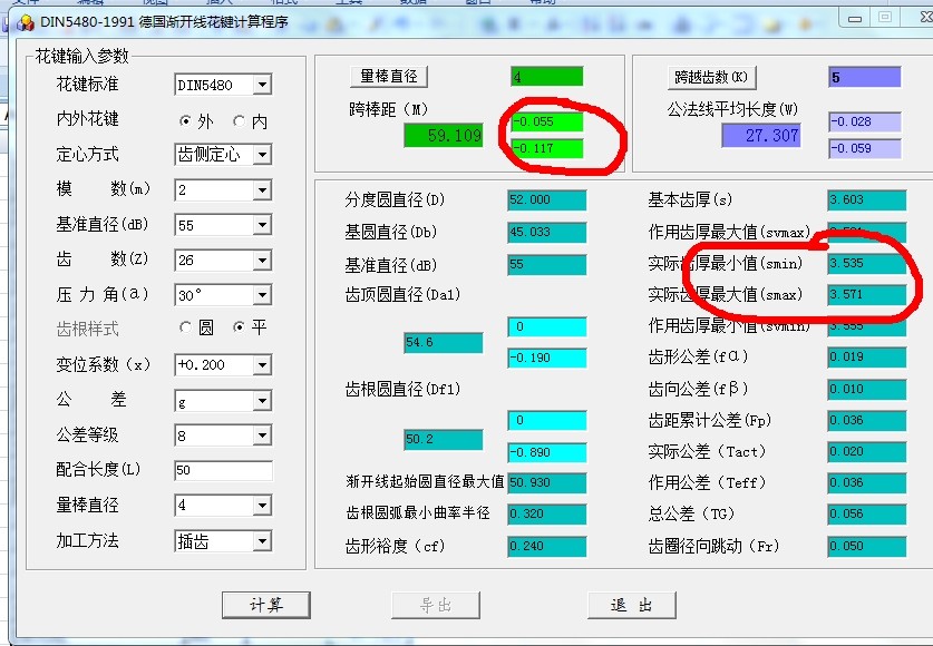

[软件] 自编GB、JIS、DIN、ANS、SEA、BS 花键计算程序(修正后)
 楼主| 发表于 2016-2-2 10:27 | 显示全部楼层
2015/12/14
1、增加四组挂轮计算。
2015/12/12
1、修正状态栏中花键标注错误。
2015/12/10
1、修正DIN5480,当模数为1和1.25时,基准直径和齿数的错误。
2、修正DIN5480,第一、二个基准直径不显示问题。
2015/11/29
1、修正DIN5482 变位系数输入错误。 ---感谢 wezdah
2、修正任意量棒直径时,外花键按内花键计算错误。
2015/11/24
1、优化程序。
2015/10/23
1、修改反渐开线函数,在输入文本框单击右键输入度分秒。
2、花键测绘-->增加齿厚、跨棒距、公法线三者之间的转换模块。
3、优化状态栏,单击更改计算精度,单击更改修改公制/英制。
新版本 V6.1.15
http://pan.baidu.com/s/1kUfFn99

5482 错误的结果

我验证了一下几个参数不是令人欣喜,倒是担忧,不行,例如模数0.75,压力角30°,齿数24,节圆径18,量棒1.35,夹梢径20.637 0/-0.08,转位系数+0.5,大径19.35,小径17.7,根本验证不了。其实根本就没有此类标准。当然还是要鼓励下版主的用心了。说实在的,要想凑齐所有的标准资料,也是挺难的。
