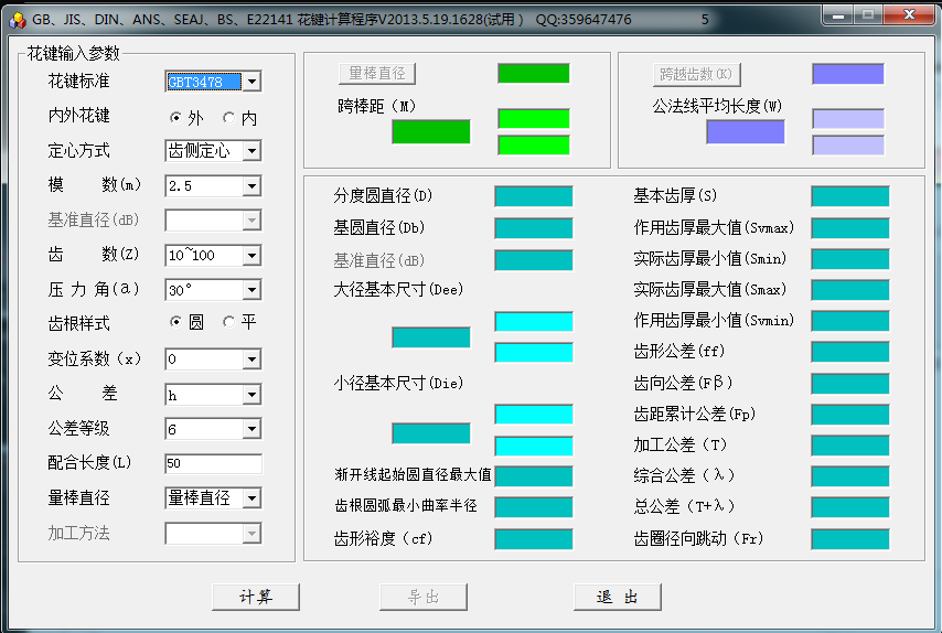

[软件] 自编GB、JIS、DIN、ANS、SEA、BS 花键计算程序(修正后)
发表于 2013-5-19 17:36 | 显示全部楼层 |阅读模式
经各位验证提反馈,此为修正版。请各位提意见!
英制花键还需要验证!!
修正ANSB92.1内花键M值公差错误!
5月20日
1、修正JIS2001中的W值公差错误;
2、修正JIS2001内花键大径公差错误;
3、修正JIS2001外花键大径和内花键小径错误;
4、修改使用次数。
5月21日
1、修正JIS输入参数时的错误
渐开线花键2013.5.21.1202.rar (94.82 KB, 下载次数: 1846)
