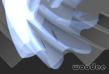

斜齿面齿轮实物照片
 楼主| 发表于 2013-5-14 10:39 | 显示全部楼层
mrmrw客气了!
这只是一个实例应用而已。
 楼主| 发表于 2013-5-16 09:39 | 显示全部楼层
面齿轮的齿数多一些(或者说传动比大一点),啮合更趋合理:
这是一条供设计者牢记的经验,在设计面齿轮副时,无论是直齿还是斜齿轮,传动比越大,设计后的面齿轮齿形也就越美观,可能影响的根切也就越小。进而啮合区也趋于合理。  发表于 2015-6-3 07:46

发表于 2015-6-3 00:38 | 显示全部楼层
woodee 发表于 2013-5-14 10:39
mrmrw客气了!
这只是一个实例应用而已。
这个减速比能做到什么范围,效率做到好能做多大
同时小轮应有足够的强度,齿数不可过少,变位系数不可过大过小。同模数压力角的面齿轮配合的小齿轮齿数不能任意搭配,以设定值为基础只可增加或者减少一二个齿而已,小轮与大轮的安装距离影响较大。不可随意变化。  发表于 2015-6-10 10:36
传动比3~6比较合适。 效率没测过。不过不会低,根据相对滑移速度方向与啮合线的夹角可以判断。  发表于 2015-6-3 03:15
发表于 2022-5-5 00:09 | 显示全部楼层
你好,要是知道传动比和模数,输入转速。这种斜齿面齿轮怎么计算外形参呢。
