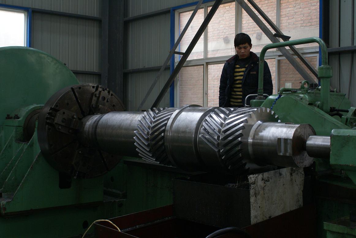

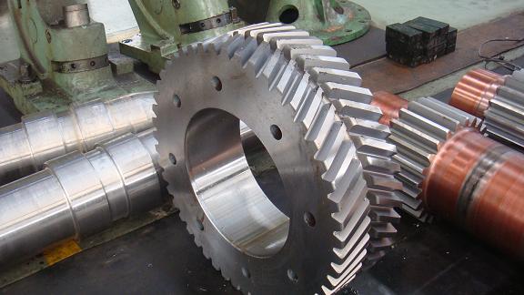

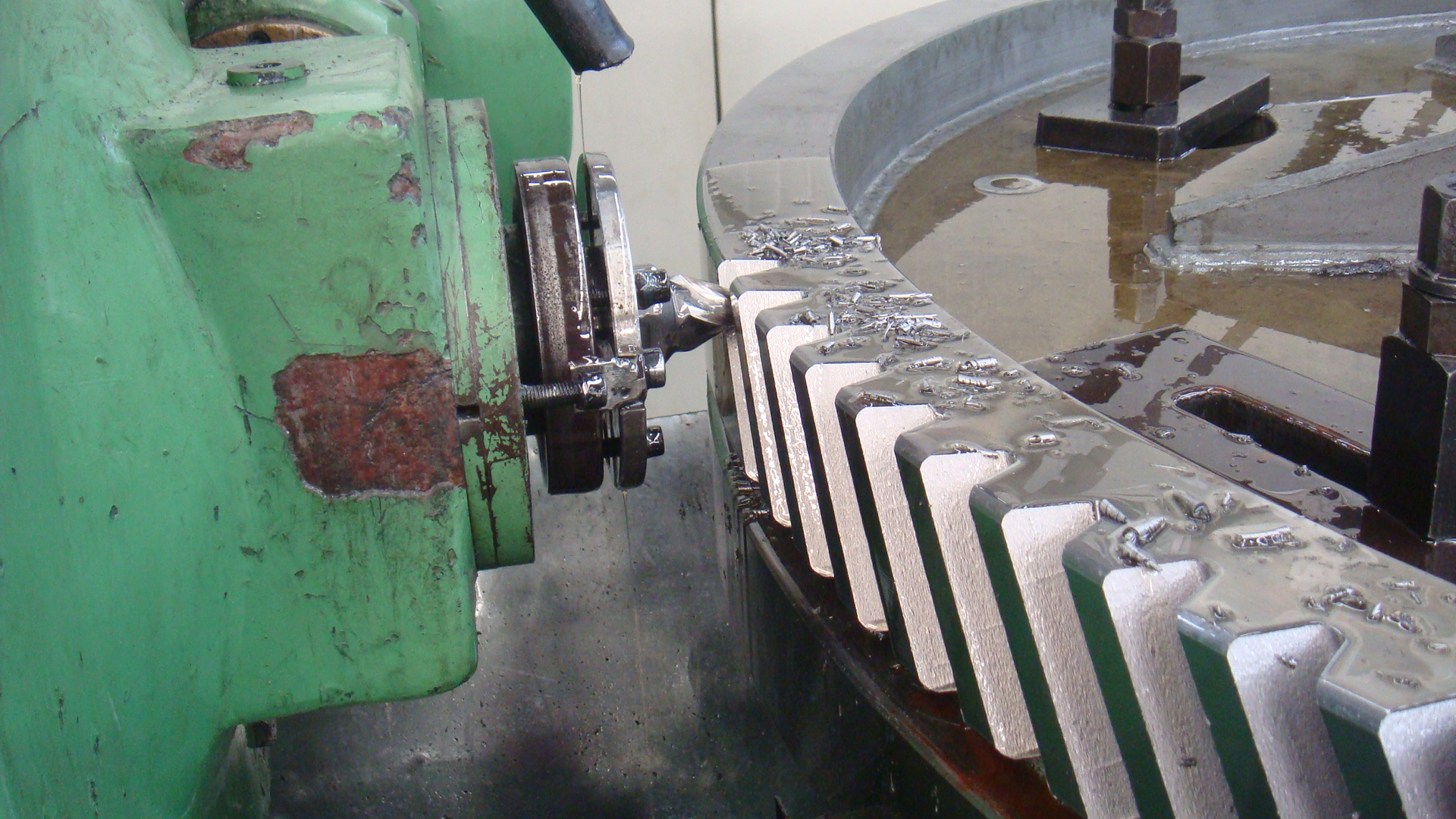

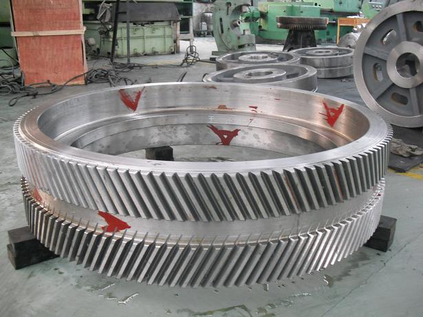

我们公司就是用滚齿机加工人字齿
登录/注册后可看大图
登录/注册后可看大图
登录/注册后可看大图
发表于 2012-3-14 11:31 | 显示全部楼层
英国刨齿机。无腿刀槽,最大刨齿有 2500mm  .  3000mm  速度快,精度比滚高点
