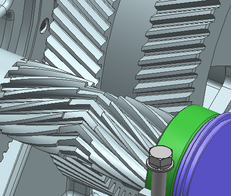

像这样的人字齿用滚齿机怎样才能保证加工精度?有知道的麻烦大家说下,谢谢了!

拒我所知道很多都是划线对刀在做的,如果齿轮是套在轴上的就简单很多,轴上键槽一次性同时铣出来,齿轮是并在一起对好齿线切割键槽出来。如果批量大的话肯定要设备保障的,现在加工人字齿的滚齿机还是有的。具体怎么做我也要东西做出来才知道了!

我们这都是 划线来弄的啊 ,然后用直角尺弄出来的 ,不过误差可能大点,建议多留量,方便下步工序中的磨齿!!!!

人字齿轮在滚齿机上不一定都能加工,要看中间空刀宽度大小,空刀小不能加工。说真的我还没见过在滚齿机上滚人字齿轮。加工大型人字齿是我们公司的专长,但是我们只能达到8级精度不知道你这个是几级的.我们用的是人字铣齿机加工的。到我空间看看照片,有人字齿轮轴。

都可以加  空刀宽度小的可以采用径向轴向涡到来做   一般情况下划线的误差控制在0.5内   主要是划线和对刀  划线可以找专门的划线钳工  可以采取多刀切屑  留有余量进行校正

像这样的人字齿用滚齿机怎样才能保证加工精度?我想你是说两个齿轮的角度关系,可先加工一个齿轮,另一个齿轮加工时,用工装定位先加工齿轮,工装可旋转角度,中线对刀,是加工测量,调整合格后,可批俩加工
