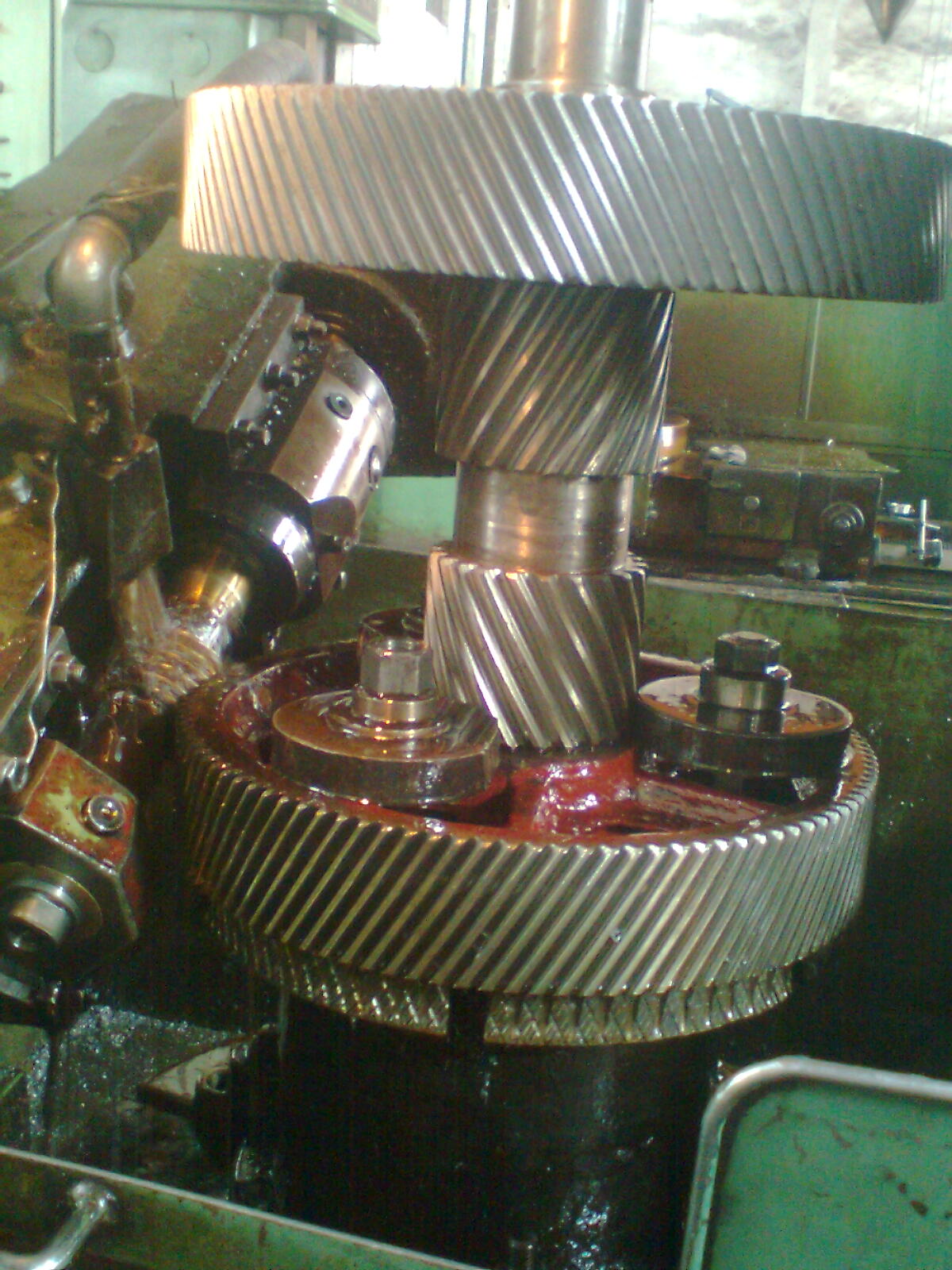

[滚齿] 人字齿用滚齿机怎样才能保证加工精度?

没见过在滚齿机上加工小型人字齿,我公司是用三米及七米瑞士玛格梳齿机加工大型人字齿轮的

利勃海尔这机床也是划线加工么?还是机床本身带有人字齿加工程序?亦或者有其他高招?

基本上还是人工划线后加工,机床自身带的程序连老外都没调试出来,很是郁闷!

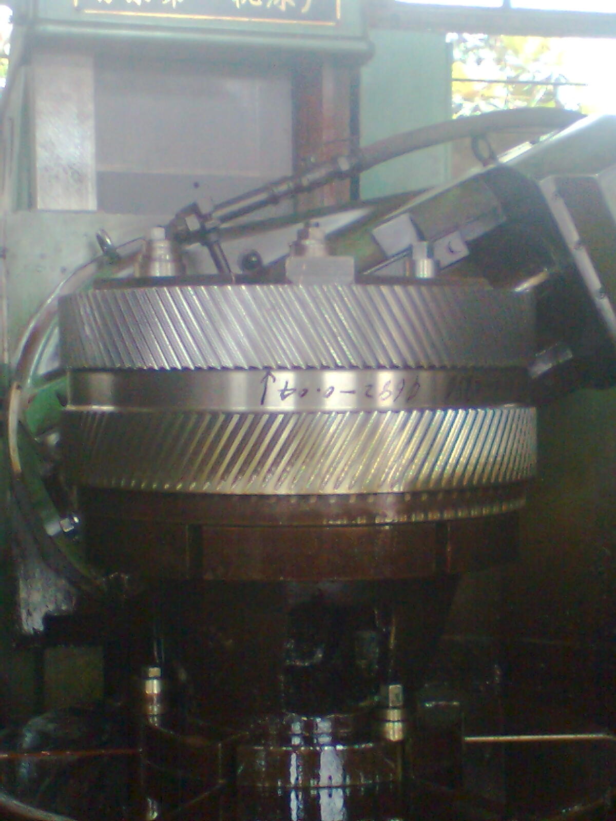

这个我晓得了,以前我们也是划线来保证了,只是要求不高,那个对锥不好保证了,现在有数控磨齿机和滚齿机了,可以一次对刀一起加工,很好保证了,不需要自己去做任何事了,这个一般的机床没有这个功能,不过进口的,霍夫勒的机床有这个功能,但是这个软件就要管点钱!~

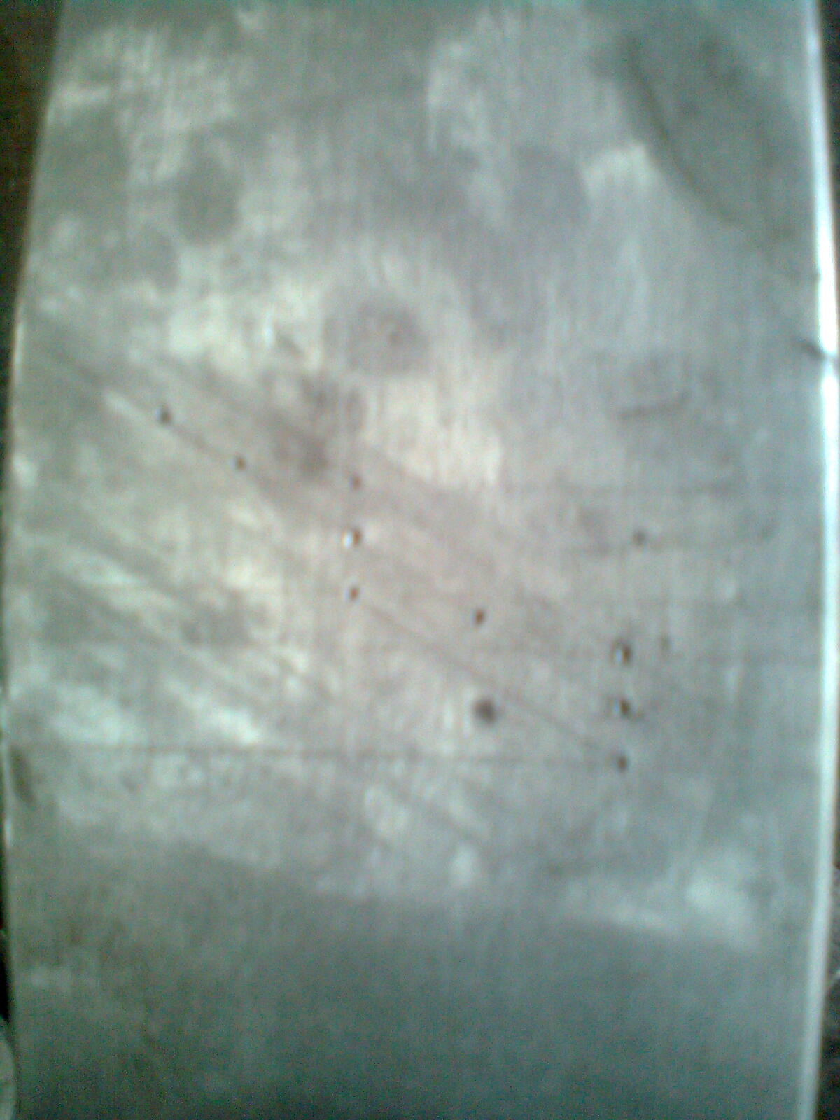

一般都是划线对中滚齿加工,先进的滚齿机有人字齿加工软件(进口数控滚齿机),空刀槽尺寸会影响加工。德国DEEP公司多轴铣床能够一次加工出来,精度能达五级

有图片,画线 对中线
