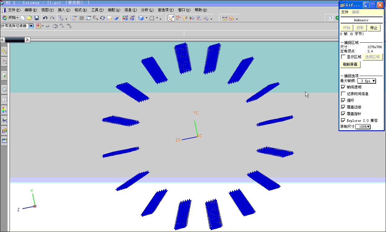

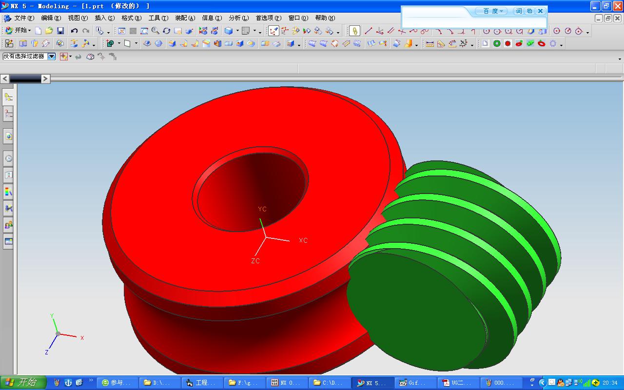

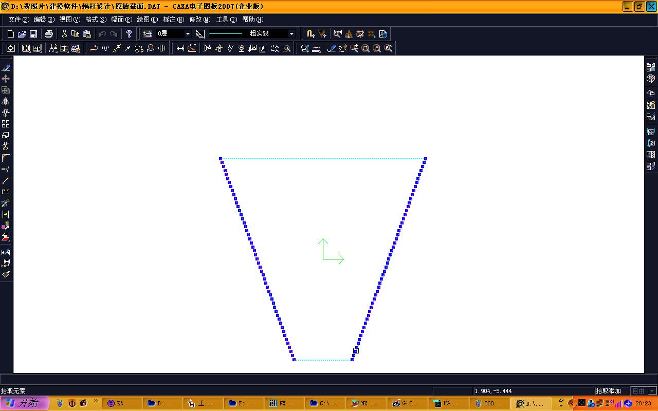

 楼主| 发表于 2013-9-23 20:36 | 显示全部楼层
在三维软件中进行精密蜗杆建模的过程
做一个阿基米德蜗杆精密建模的过程:
一,从平面上计算轴向刀具的齿形,请注意把二侧面的点加密,以提高蜗杆齿曲面的精度:本例每侧面设计80个点。
二,进行计算,算出各点绕蜗杆基体的各位置点,本例每圈16个截面。先计算各点,然后把同号点联成样条线,由样条线再作成曲面,做成封闭曲面后,缝合成蜗杆的齿槽实体:
三,然后用蜗杆的齿槽实体对蜗杆基体进行布尔相减,得到精密蜗杆实体。
四,再把做好的蜗杆与尚未完成切齿槽的蜗轮放在符合啮合位置的地方,准备进行下一步:
我想,任何软件要做成精密蜗杆,是否只能用此法去完成?

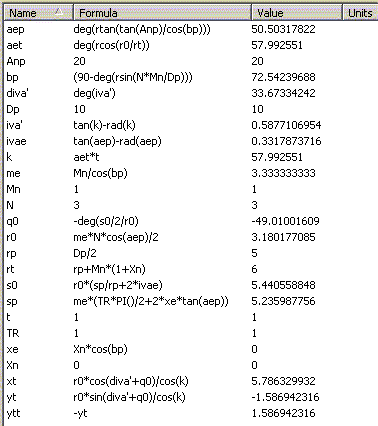

发表于 2013-9-25 14:36 | 显示全部楼层
hyfjy 发表于 2013-1-6 14:20
应朋友的要求,做了个四头蜗杆副的精密模型,装配后进行了啮合:
版主请教您一个问题
file:///c:/DOCUME~1/ADMINI~1/APPLIC~1/360se6/USERDA~1/Temp/200809~1.GIFang=t*90
r=3.994317556
                                                 s=(PI*r*t)/2
                                                 x1=r*cos(ang)
                                                 y1=r*sin(ang)
                                                 x=x1+(s*sin(ang))
                                                 y=y1-(s*cos(ang))
                                                 z=0
我用的方程是不是和图片里的不一样?我这个方程是手册上找的,画出来的渐开线不对,自己觉得应该是方程上的问题,可是一直找不出差错在哪,ZI的参数是头数为1,Mx=3,Q=12,轴向压力角20,配对的蜗轮42齿,,变位+0.333,安装距a=82
