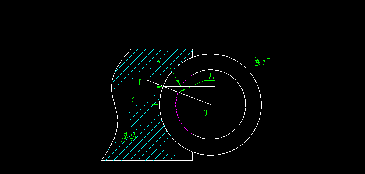

我的意思是,当蜗轮副在啮合的时候,如图,有如下截面
A1到B的截面的蜗轮蜗杆的齿形角与A2到B的截面的齿形角的确不一样。A2到B的截面齿形与C到O的截面的齿形相等。
另外,请先生谅解。我的技术态度----不管那位老师,只要数据是正确的那就必须承认是对的。
我对于三维图形的截面接触斑点与实际情况,如果有误差,本人首先信真实或者事实,因为事实胜于雄辩吗,哈哈哈
不好意思啊,对不起,请谅解
示意图
示意图

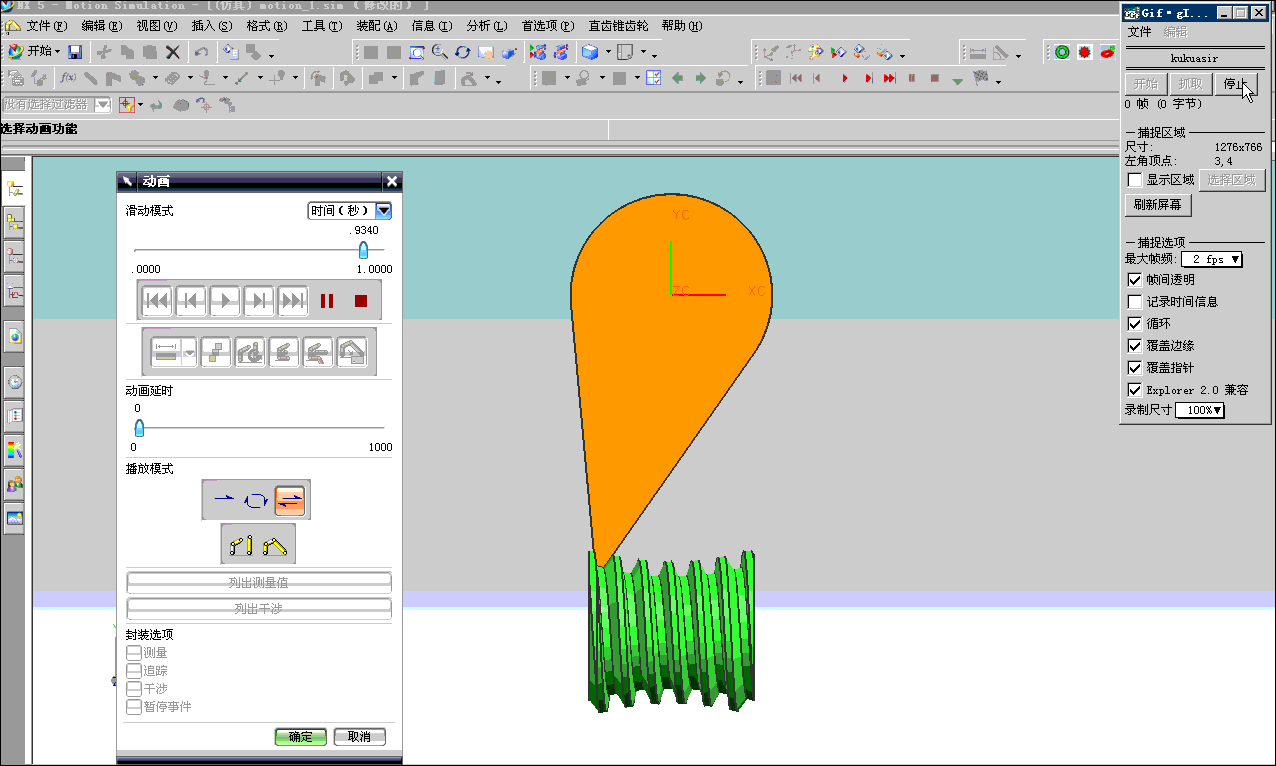

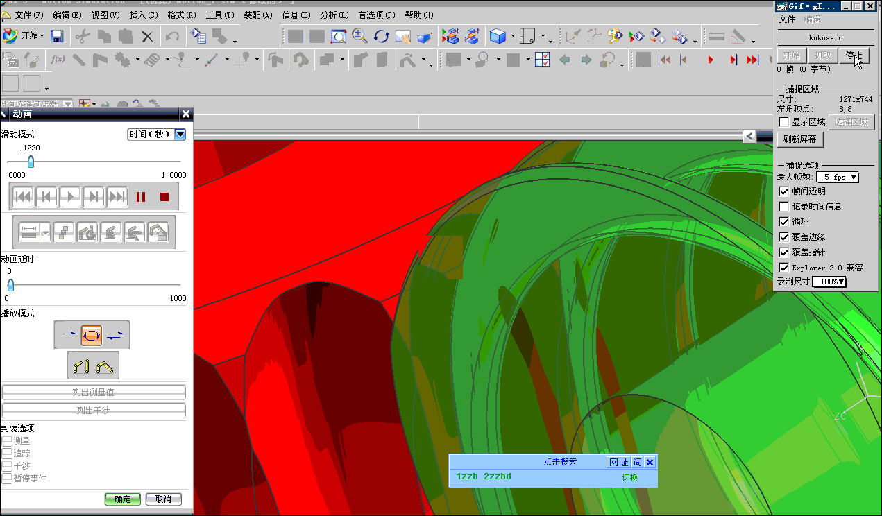

我就是用二次开发的功能,编出程序,让模型在界面中按要求旋转并进行布尔求减的强制啮合,然后对多面的蜗轮面进行平整化处理得到光滑的曲面,再用曲面作出能符合啮合规律的蜗轮,应该说,这样的模型是符合展成原理的。

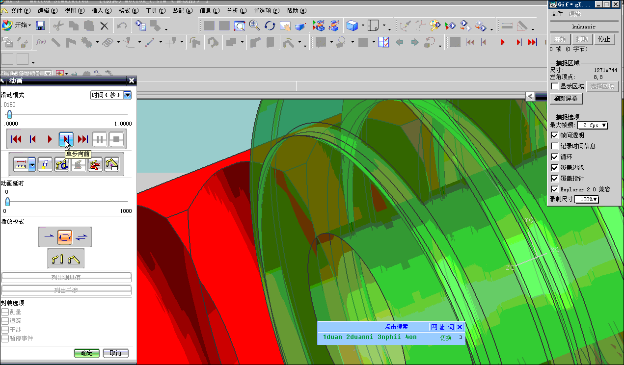

谢谢朋友的肯定,我觉得关键是蜗杆的模型得取足够多的齿面点,目的是做出高精度的蜗杆,我的一个蜗杆模型容量就有好几M,展成法做的蜗轮就有几十兆,做成一个完整的蜗轮至少有上百M,简化后还有几十M,这样大的文件,在软件上运行的速度是较慢的,展成的全过程有三四个小时之多,还只能得到一个完整的齿面,然后进行处理也得好几个小时,这种方法,其实是相当笨的,我也认为是较可靠的。

轴向直廓环面蜗杆的建模图:
与加工刀具的啮合运动图:
下载附件可以得到这个蜗杆和假想的刀具啮合模型。
HUAN.rar (430.33 KB, 下载次数: 79)
这是一个转成X_T格式的文件,可以在任何三维软件中打开。
