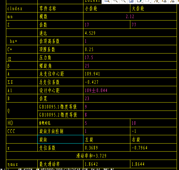

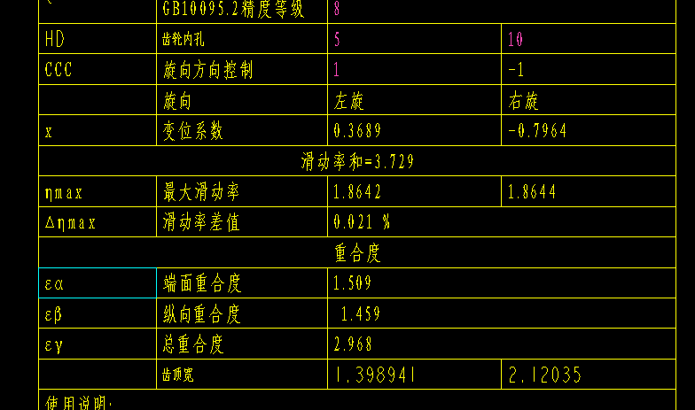

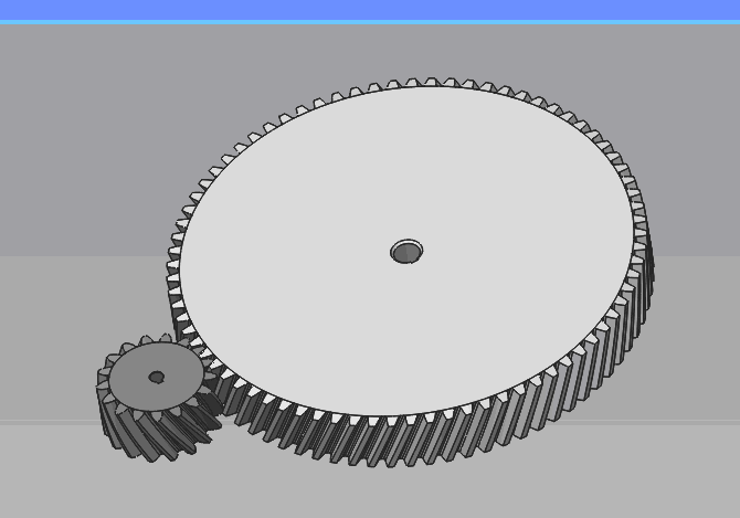

塑料齿轮不懂。MASTA也没有接触过。
看这参数,两个齿的齿顶高齿根高四个系数都不相同,配参数时倒是很灵活。
这四个系数1.0679  1.3923  1.6443  1.6502 是自己给的吧?还是系统给的?但是大轮的齿顶已经进入小轮基圆以内了,基圆以内没由渐开线,啮合会不会有问题
发表于 2015-3-27 17:07 | 显示全部楼层
按你给的参数,x1=+0.3689   x2=-0.7964 可以保证滑动率相等
