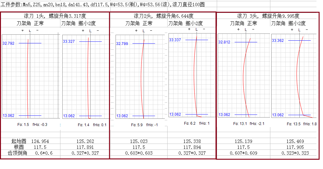

结论:
通过实例,可以发现,刀架角偏离(3度以内)时,齿根圆会变大,实际滚后起始圆变大,齿顶倒角变小.
齿形误差变化极小(<1.5um),可以不予考虑.
 楼主| 发表于 2020-2-18 14:43 | 显示全部楼层
滚刀采用阿基米德造型,即端面齿形是直线,滚后工件齿形误差,以及刀架角有偏差时的齿形误差,及根圆,起始圆等比较数据,见下表:

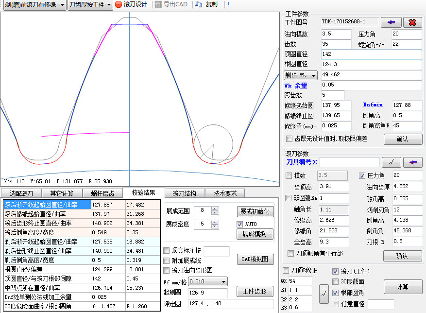

 楼主| 发表于 2022-5-27 15:40 | 显示全部楼层
升级后的界面如下,工件顶总可以是修缘+倒角,全切顶部圆角等,功能增加了.
