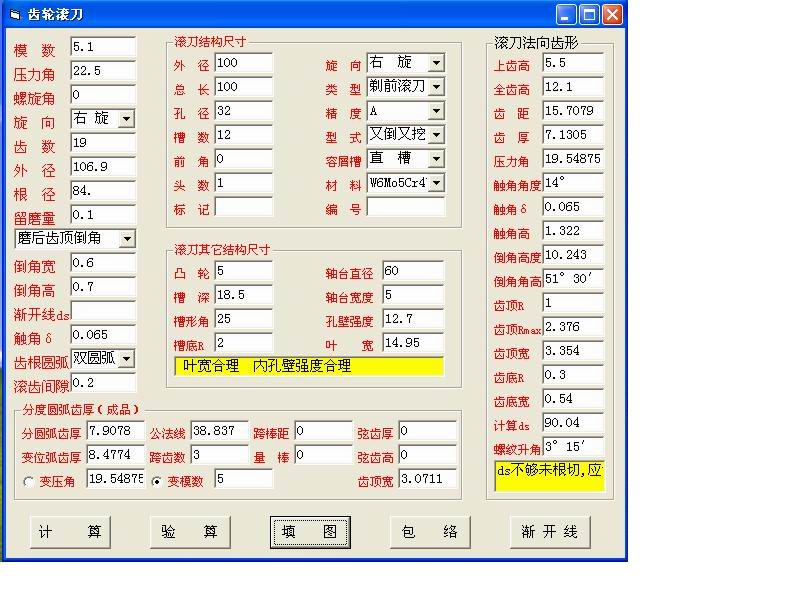

这就是我的其中一个界面
发表于 2012-9-21 19:09 | 显示全部楼层
从上面的界面来看,用”计算不求人“即可写出计算结果来。

发表于 2012-9-24 11:20 | 显示全部楼层
上面的计算软件我看过!
纵观该软件,本人有如下看法:
从“复杂刀具设计手册”,“齿轮刀具设计”等书和计算资料以及汉江工具厂,哈一工等等工厂来看,都是一个科目一个科目的计算,也就是说计算齿轮滚刀的就是计算齿轮滚刀的,这类软件不需要联合
2计算软件中有一个基本的定律是,凡是能精简的一定精简,能够是生死数据计算的就尽量计算,不需要将已知参数洋洋洒洒的列于输入界面上,更不要出现类似需要得到的数据80,输入的参数100!
3齿轮滚刀,剃前滚刀,磨前滚刀应该是各个界面分组,不需要磨前滚刀的就不要出现,图纸界面简洁,数据精炼
4.。。。。。。。。。。。。。。
发表于 2012-9-24 12:25 | 显示全部楼层
纪永君 发表于 2012-9-24 11:20
上面的计算软件我看过!
纵观该软件,本人有如下看法:
从“复杂刀具设计手册”,“齿轮刀具设计”等书和 ...
齿轮滚刀,剃前滚刀,磨前滚刀只是触角形式不一样,或数值大小不一样,应该放在一个界面即可,没有必要分成多个界面.
还有滚刀是否带修缘倒角,也没有必要分成多个界面.
一个界面能解决的就放一个界面即可.这样的软件才强大.
发表于 2012-9-24 17:02 | 显示全部楼层
刀疤五 发表于 2012-9-24 12:25
齿轮滚刀,剃前滚刀,磨前滚刀只是触角形式不一样,或数值大小不一样,应该放在一个界面即可,没有必要分成多 ...
谢谢。
记得做技术的初期就知道,在技术界有一个对于图纸特殊要求:
1技术图纸的唯一性
2技术数据的准确无二解性
3界面图形唯一性
4公式的无矛盾性
所以我提出上面的看法,因此,尽管先生的理解的确无误,但是,对于图纸的要求,对于本人来讲,真的无法接受,所以提出。当然,本人也是出于好意,如有不当,请谅解
