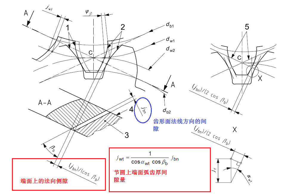

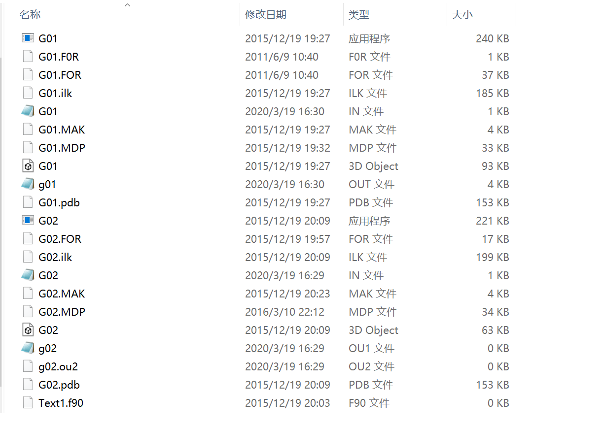

我手里有一个G0102软件,据说是南高齿的齿轮计算软件,我平时就用这个计算,谁清楚点,里面的侧隙是根据什么标准给的,以及齿厚偏差。谢谢

我们以前都是用的这个软件,很好用,支持XP系统

侧隙 ISO21771表达的清楚.
免费的齿轮及刀具设计验算XLa4.9,计算的是Jbn

我从南高齿出来的,这软件早不用了!现在都用KISSsoft或者Romax.....
发表于 2020-3-28 15:48 | 显示全部楼层
这软件都过时了,只能XP以下可以用,windows7没法用
 楼主| 发表于 2020-3-28 16:00 | 显示全部楼层
我电脑wIN10还在用啊
