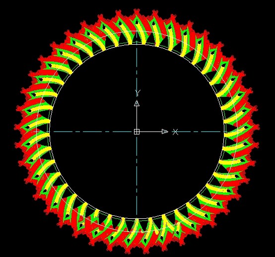

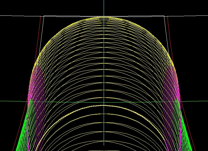

发表于 2014-9-27 19:22 | 显示全部楼层
看看我做的,欢迎大家提意见!
程序主界面
程序主界面
调用CAD进行展成模拟
调用CAD进行展成模拟
滚后起始圆和磨后起始圆的关系
滚后起始圆和磨后起始圆的关系
