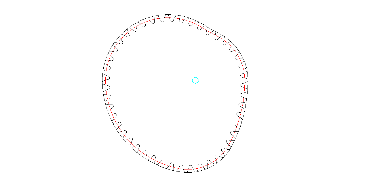

变性椭圆齿轮,非对称

jia-jia 的齿轮在插齿时出现如下问题,
“2.插齿加工.
  由于非圆齿轮的曲率关系,目前的数控插齿机,不能实现X,Y轴同时联动,
  插出的齿形,在曲率大的情况下,会有损伤齿形.”
你有碰到这种情况吗?
以我个人拙见:设计齿轮时,调整参数是可以避免此问题出现的。

把刀做成以上形式,就可解决问题.

若把刀做成以上形式,刀具本身加工难度大大增加,精度也很难控制。
刀具加工难度大大增加,但一把刀可生产10000个齿轮.  发表于 2011-4-19 18:13

我认为只要设计合理,充分考虑加工因素,普通形状的插齿刀可以加工的。

另外异型圆的插刀,怎么修磨,怎么调机,这些都成问题。

不知道jia-jia 有没有解决如下的问题?
“2.插齿加工.
