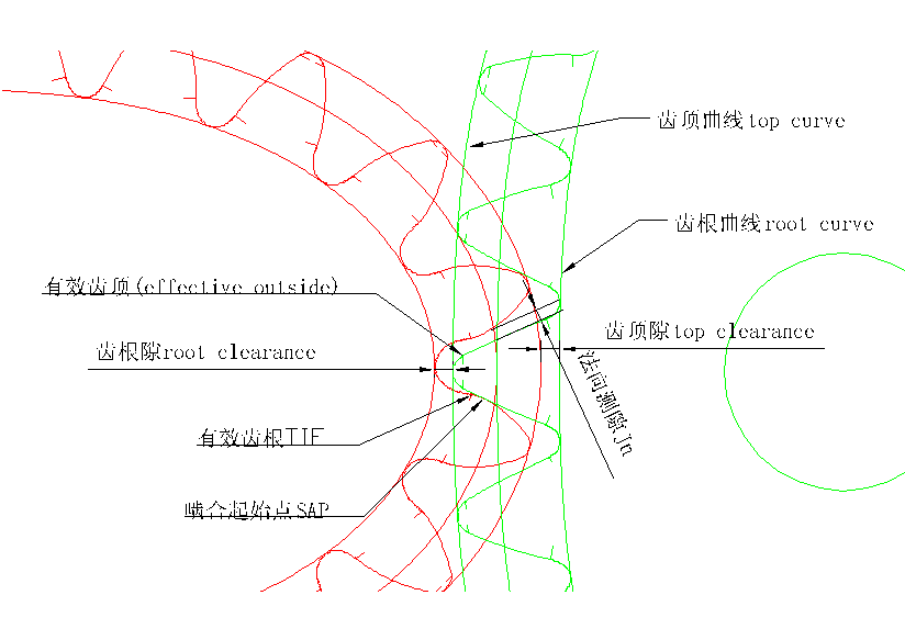

对齿轮进行详细的啮合分析,可以有效避免啮合时可能出现的各种干涉,
特别是齿根过度曲线处的干涉。
一对椭圆齿轮啮合分析
一对椭圆齿轮啮合分析
 楼主| 发表于 2011-1-11 17:15 | 显示全部楼层
对于其它类型的齿轮都可以进行以上分析。
