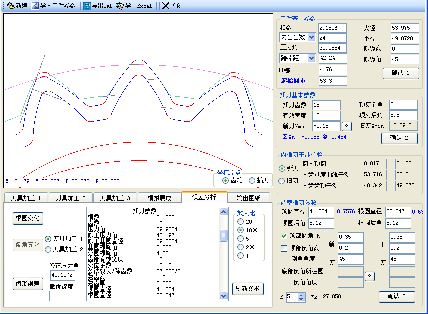

[软件] SH3---插齿刀参数计算(模拟,校验,加工,误差,图纸,功能齐全)

我有个内齿工件想试试   参数:齿数24、模数2.1506、压力角39.9584、基圆直径39.56304、分度圆直径51.6128、小径49.0728、大径53.975、测量棒直径4.76、M值42.24、最大圆角0.5。不知楼主可以算出?

工件是锥度花键,插刀也是同样设计的,只是要分两次输入数据,分别校验工件花键的大端,小端.此插刀为3#的锥柄插刀,交货期为6-30天.QQ已加.

程序还在测试完善中,肯定有不少错误,还不敢发布,怕误人工作与学习.
重在参与交流!
