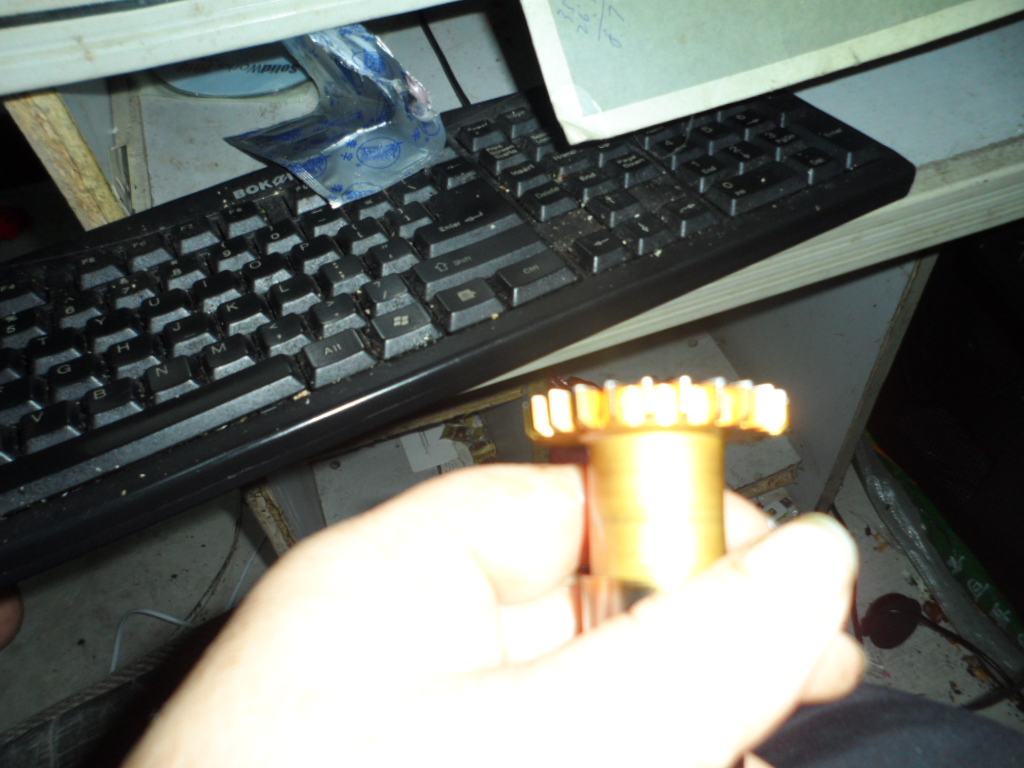

插齿刀的前刀面
插齿刀的前刀面

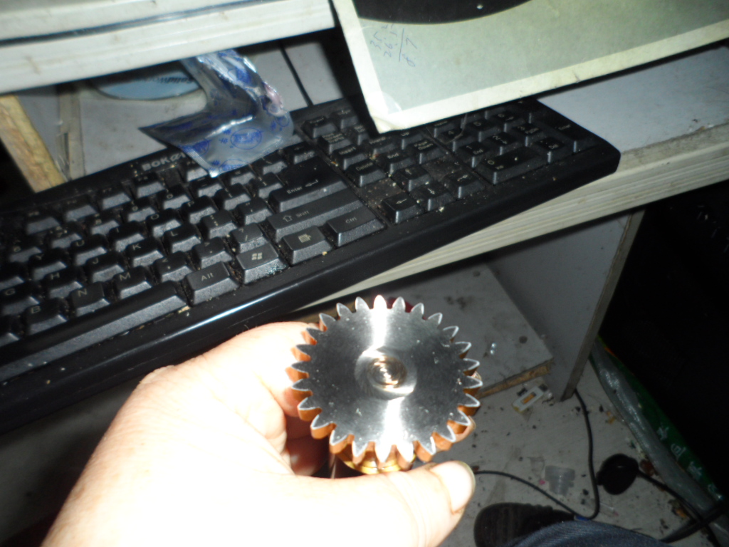

插齿刀的侧面
插齿刀的侧面

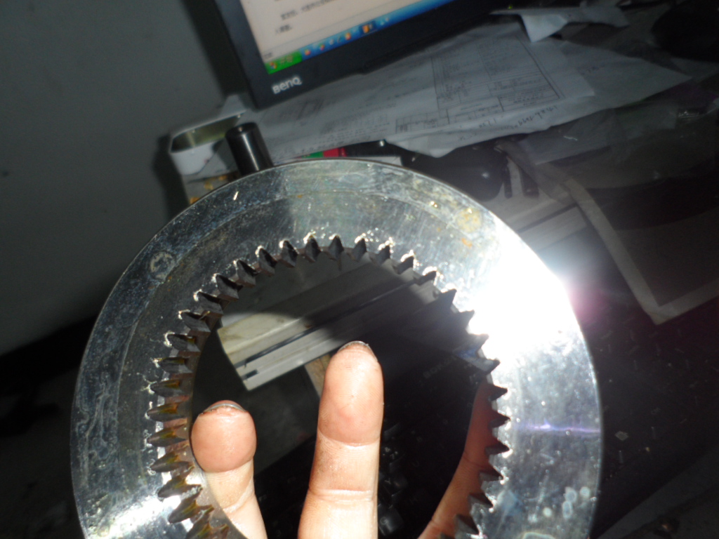

内齿的正面
内齿的正面

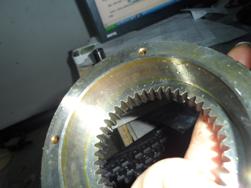

内齿反面毛刺相对来说要少一点
内齿反面毛刺相对来说要少一点
这个是用M2材质做的插齿刀加工的,相比较一下,M2材质的刀子耐用度是要差一点,但也差的不是很多,估记是工件材质有问题,但是向公司上级人员说了这事,他们不相信,总是说公司小,只能做那些没有技术含量的市场货,。。。。。哎!打电话与客户商议换材料,客户又不同意,客户那边说我们就是换了料,你们公司也未必能做得好。。。。。。。脸算是丢尽啦!心情很不好,下年打算打起背包走人。这样做下去实在是在浪费自己的大好时光。。。。
