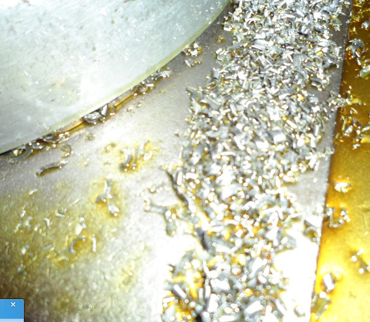

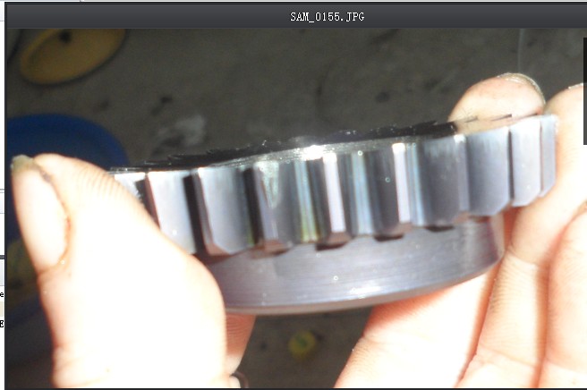

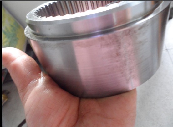

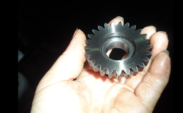

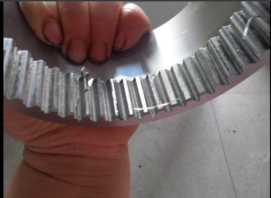

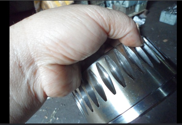

 楼主| 发表于 2012-5-3 14:33 | 显示全部楼层
上面的第一个图是前一批做的硬度HB260以上的齿轮,四刀做的。第二个图是机床上落下的铁屑。第三个图是今天插废的内齿,是因插齿刀崩了一齿面废的。第四个图是加工六件产品后插齿刀的前刀面(已经崩了一个齿)。第五个图是加工六个活以后插齿刀的刀尖已经磨圆了,并且有一个齿已经崩了(刀子已经废拉)。第六个图是报废内齿的外圆(车床加工所形成的加工面)。我晕死!我为了这个事问了很多做齿轮专家,他们有的说是工件材料问题,有的说是刀具材料问题,还有少数说是机床问题(机床我已经查过)。也有的说刀具要用M42做并涂氮铝化钛,这种刀要比用M35做的刀要耐用得多,所加工的工件数是M35的1.5倍,不知大家有没有用过,还望论坛上的大侠们多多赐教。。。。。
发表于 2012-5-3 16:35 | 显示全部楼层
硬度太高了,一般在HBW180-220滚齿较合适,采用抗磨润滑油,冷却和自润滑效果好,如果难滚的话,可以分两步:先粗滚留1--1.5mm精滚余量,再调质,后精滚到位(后序工艺不需要磨齿或剃齿的可以这样)

发表于 2012-5-4 08:22 | 显示全部楼层
为什么不从冷却剂上下点功夫?应从加工的金属材质的特性中去选择合适的切削冷却剂。我认为您用水基的要好一点。如一定要用油基的,要含一定量的极压添加剂。
