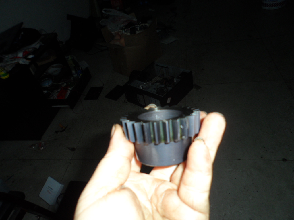

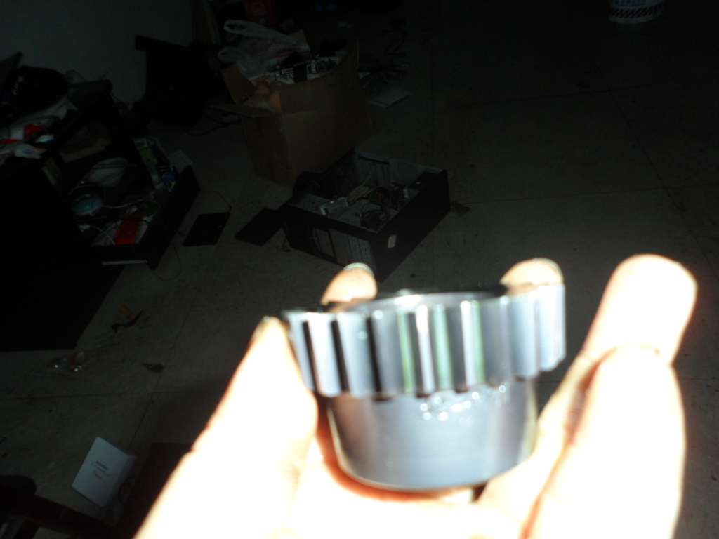

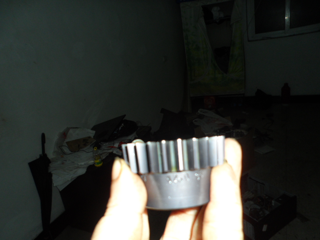

一批40Cr调质的齿轮加工起来特别费刀,论坛上的大侠们遇到这种材质是怎么做的?
 楼主| 发表于 2012-5-4 22:04 | 显示全部楼层
今天查了刀具的硬度,M35的刀子硬度偏下限,根据刀具厂家说的要求是HRC64~65,但我们实测的六个点分别是63.5,64,63.5,63.5,63,64,请教了大厂的工程师,说刀子的硬度偏低了,他们那边用的刀子硬度是HRC64~66,我也问了刀具生产厂家,他们却说这个硬度问题不大,我晕死。只能向老板说明要停几天才能做了,因为刀子在我试机时已经烧掉了一把。
 楼主| 发表于 2012-5-4 22:09 | 显示全部楼层
 楼主| 发表于 2012-5-4 22:11 | 显示全部楼层
论坛上哪位大侠做过40Cr调质齿轮插齿的请看一下,帮我分析一下倒底是刀问题还是材料问题。

我们公司做过硬度HB300-330产品.插齿刀刀具材料M42 J3 TiN涂层,
发表于 2012-5-6 20:05 | 显示全部楼层
应该是材料的问题,我们前不久就遇到过样的问题,一批42CrMo 的材料,车加工时非常费劲,根本就车不动。之前做的产品都没有问题,后来分析发现,这批材料的金相组织成片状,也就是说本批材料在出厂时未经正常的正火工艺处理,导致其内部的组织结构粗大,成片状。这是不利于切削加工的,虽然你那批材料硬度有点高,但不至于只加工5~6件刀具就磨损了吧,估计也是材料的问题,可以将毛坯重新高温正火处理,让其组织重结晶。可以试一下。
有理  发表于 2012-5-19 21:38
这位会员说得在理  发表于 2012-5-18 17:17
发表于 2012-5-6 21:27 | 显示全部楼层
合格的40Cr一般的调质硬度最好要达到HRC28-32,在这个硬度区间能达到最优秀的机械性能,而机械性能的提高必然会使得加工性能明显下降,故一般的齿轮材料多取20CrMnTi的正火态,这样的材料较适用于我国生产的各种齿轮加工刀具。
从这个观点说,改掉齿轮的材料是上上策,不能改变时得改变材料的硬度值,降低材料加工时的硬度相当于降低了材料的机械性能。齿形加工完成后再进行表面处理,得到较高的齿面硬度。如果这条路也走不通的话,只有在刀具及冷却液上想办法了,估计可挖的潜力不是太大,刀具就是改了材料,使得刀具的硬度值能达到HRC67-69,恐怕加工量也达不到20CrMnTi正火态的加工量的。
有些轴齿轮或齿轴,要求一定要用40Cr调质件,且硬度值是国标中该种材料调质硬度的上限值时,只能降低加量来达到质量要求。无他法的。
发表于 2012-5-6 23:38 | 显示全部楼层
一般来说遇到这种难做的产品,呵呵,不是材料的选择有问题就是热处理有问题·。既然遇到就要来解决:摆在你面前无非是再检查一次让刀机构,然后就是操作中上切削参数需做调整。1:冲程看能不能打慢点。2:径向进给量可以大一点(最多走3刀),3:走刀也打快点。  这3点都是为啦让刀机构不会出意外。走刀太慢本来就对刀具不利
发表于 2012-5-7 08:28 | 显示全部楼层
调质硬度在HB200~240以下的齿轮,普通镀钛的可以加工。我用的镀氮铝化钛的第一次最好,磨刀之后加工件数减少,光洁度降低。下降比例百分之30-40.你用的刀具是否正宗。我的刀具貌似要黑一点。个人认为冲程数在400左右,圆周进给在0.2.最后一刀在0.3左右。机床要查一下让刀。径向进给速度不宜太快。硬度在HB240以上用硬质合金刀具。
