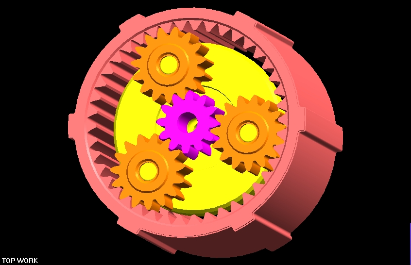

行星齿轮内齿轮算不出来
发表于 2012-5-3 22:16 | 显示全部楼层
xa=0.605
xb=1.367
xc=0.67
你那个太阳轮公法线好像测得有点问题
你再测测看

发邮件过来,我能做出3D和相关的计算。358006033@qq.com

hyfjy 发表于 2012-4-29 20:29
代入数主提供的数据输入软件中计算的图:
请教你的CAXA图是怎么贴到网上的,我想学会
拍照就可以了!
