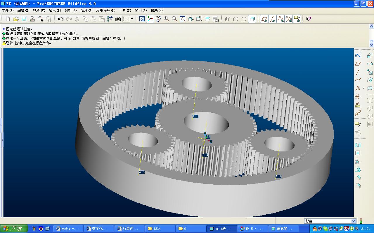

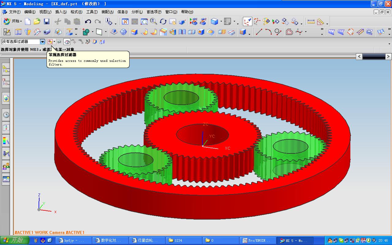

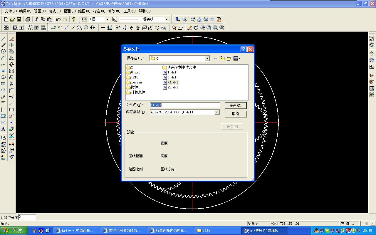

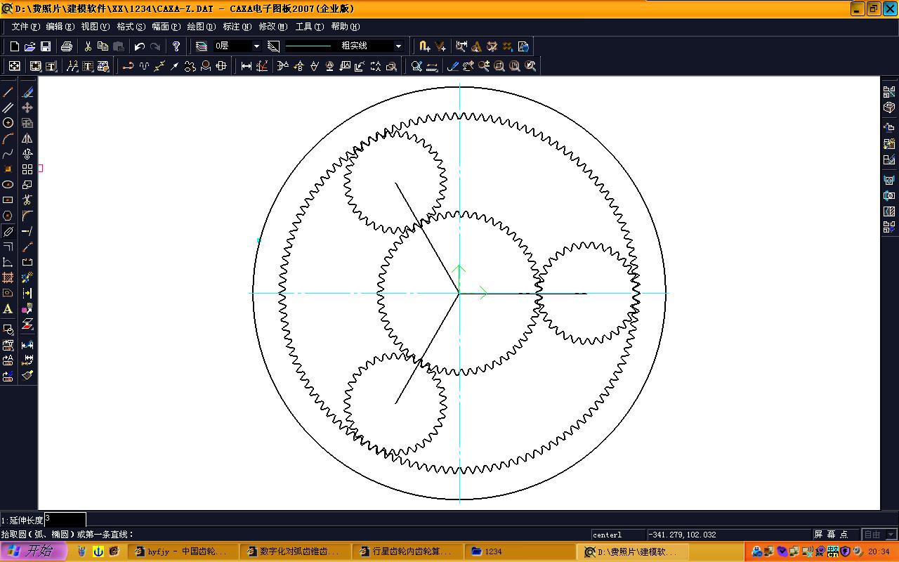

发表于 2012-5-2 20:30 | 显示全部楼层
简单的示意图
chenzeshu 发表于 2012-5-2 15:31
怎么用三维软件做个三维模型看看到底 有没有问题
对于直齿轮在计算结束得到二维图后,把二维平面图用dxf格式另存,再用三维软件打开就可以拉伸成三维图了。
这样就完成了在UG中及PROE中的三维建模。
 楼主| 发表于 2012-5-3 08:52 | 显示全部楼层
hyfjy 发表于 2012-5-2 20:30
对于直齿轮在计算结束得到二维图后,把二维平面图用dxf格式另存,再用三维软件打开就可以拉伸成三维图了 ...
明白了 原来这么简单 谢谢

 楼主| 发表于 2012-5-3 12:26 | 显示全部楼层
chenzeshu 发表于 2012-5-3 08:52
明白了 原来这么简单 谢谢
我怎么弄不成呢 ?
