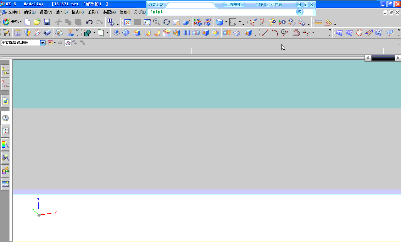

用二次开发在UG中自动进行斜齿行星轮系统建模:
下面是压缩的文件,解压后在“”CTRL+G“下打开可自动生成全部模型。
Z0.rar (276.58 KB, 下载次数: 40)
