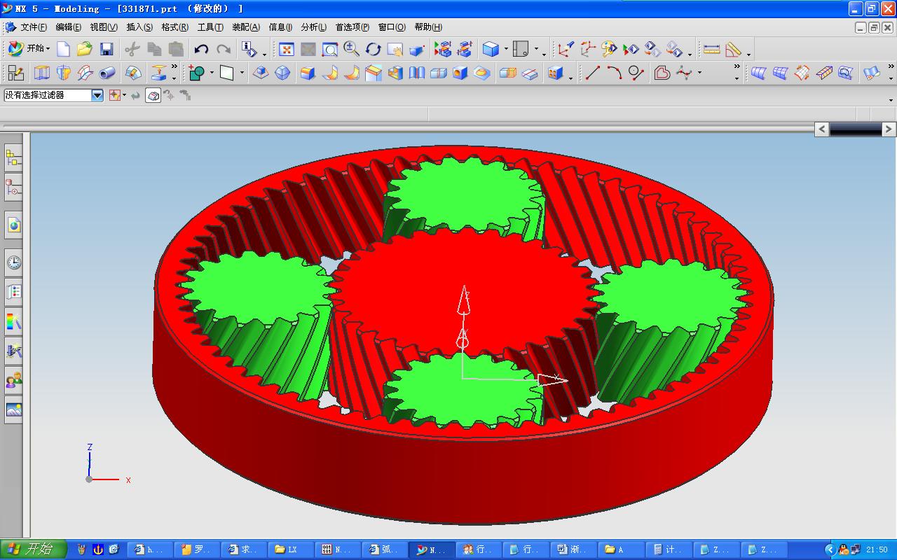

斜齿渐开线行星轮系统的设计与建模:
计算文件:
    NGW型渐开线齿轮行星传动系统设计计算数据一览表
    软件编制: hyfjy  计算日期:2012-2-13 21:53:13
法向模数          Mn =           2.5
齿数              太阳轮Z1 = 33    行星齿轮Z2 = 18    内齿轮Z3 = 71
法向齿形角    αn = 20            分度圆螺旋角 β = 25
齿高系数         Ha′= 1         齿顶间隙系数     C′ = .25
     行星传动系统计算结果
模数:               M =     2.5             分度圆螺旋角: β =  25
齿数:               Z =     33               18            71
端面模数:         Mt = 2.75844  端面齿形角:αt = 21.88023
端面压力角:        αt=     21.88023
端面外啮合角:αt'= 26.59983        端面内啮合角:αt'= 21.68637
计算中心距:         L =     73
分度圆直径:         d =     91.029              49.652        195.85
外啮合节圆直径:        d'=     94.471             51.529
内啮合节圆直径:        d'=     49.585             195.585
基圆直径:         太阳轮Do= 84.47142 行星齿轮Do= 46.07532 内齿轮Do= 181.74153
径向变位系数:X =     .4992         .6771         .6378
齿轮副计算齿宽:      太阳轮宽20        行星齿轮宽20       内齿轮宽20
齿顶高:             ha=     3.467             3.912         .906
齿根高:             hf=     1.877             1.43225       4.72
全齿高:             h =     5.344             5.344         5.626
齿轮大径:太阳轮De= 97.963 行星齿轮De= 57.476 内齿轮大径 205.289
齿轮小径:太阳轮Df= 87.275 行星齿轮Df= 46.788 内齿轮小径 194.038
外啮合齿轮端面重合度:     Ea=  1.1563
内啮合齿轮端面重合度:     Ea=  1.2644
外啮合齿轮轴向重合度:     Eb=     1.0762
内啮合齿轮轴向重合度:     Eb=     1.0762
外啮合齿轮总重合度:        E =     2.2325
内啮合齿轮总重合度:        E =     2.3406
外啮合最大滑动率:     太阳轮F = 1.0311               行星齿轮F = .7169
公法线跨齿数:太阳轮K = 6      行星齿轮K = 4      内齿轮K = 11
公法线公称值:太阳轮W = 42.974 行星齿轮W = 27.823 内齿轮W = 81.872
内齿轮测量棒直径: 6.8               内齿轮棒间距M = 182.296
三维图:
