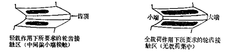

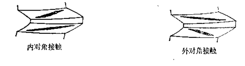

这两张图片是我从格里森齿轮技术资料上弄下来的,实际接触区和图片1上的基本一致,现在就是想要知道这种对角接触区在重载以后,会变成什么样子,应该和图二的样子不一样吧!
哪天拍两张照片请高手过目,帮着看看,谢谢。
图一
图一
图二
图二
哦,感谢一下该网站,资料就是从这里下载的,学到了不少东西!谢谢!!!更重要的是,资料下载是免费的,再次感谢!

楼主:回复你,对角接触的齿轮是不合格的,所谓对角就是齿轮的凸面在大端那么凹面就一定在小端,也就是凸面和凹面的接触永远是相对的,造成这个原因有很多,刀具的选择,螺旋角的误差,机床调整的误差等等,最好的接触位置是在中间一点,最理想的是凸面中间偏大端,凹面中间偏下端!

谢谢回复,我也是觉得对角接触不好,加载以后,啮合印痕在齿面上应该向齿顶和大端走,要是本来就在大端,加载以后不是走出去了,成了齿顶接触了!谢谢1

那你觉得上传的那么多图片中,哪个接触面是最优的呢?而我们厂一直沿用下面2张图片为标准!!!!

对角有时也是可行的,不要刻舟求剑,在这里看到太多过于绝对化的标准或要求了,其实各个厂家都有自己成功的一套,不是千篇一律的.
发表于 2011-12-28 14:53 | 显示全部楼层
我见过的也只允许微量的对角接触,精度高的齿轮要求更严格。
你好,感谢回复,我也是认为下面两张图片是标准的,
我对于对角接触的理论暂时还是没有办法接受的。如果有高人能给出合理的解释就更好了。谢谢
哦,今天下午还想齿轮厂家的跟踪服务人员询问了一下,
据说是格里森制式的等高齿,不知道有人听说过吗?说是这种齿轮是双曲线齿轮,求解!!谢谢!!

我也终于了解了下,我们公司的技术部说,可以稍微对角接触,因为这样齿轮工作时候噪音低,还有别的优点,暂时没问那么多······
