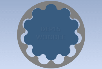

双摆线内啮合转子油泵的最大优点就是很小的困油干扰
发表于 2015-6-8 23:34 | 显示全部楼层 |阅读模式
这是由其共轭曲线的性质决定的:
外转子的齿顶、齿根曲线,是节圆的内、外圆摆线
内转子是对应的共轭曲线
发表于 2015-6-10 16:03 | 显示全部楼层
应该是内摆线轮转动,外摆线轮摆动。
发表于 2016-11-17 09:53 | 显示全部楼层
这种啮合对零件的精度要求比较高,因为同时啮合的地方较多,在做油泵时,除了有活塞作用的那个齿槽与齿廓啮合外,其余所的的齿都有一条线在啮合,也就是封油的性能相当好,但如零件的等分误差较大,就比较容易产生干涉。这种结构的油泵,与外啮合齿轮油泵相比,噪音低,转速区间大是绝对的优势。比较适合中小压力段的油泵。
