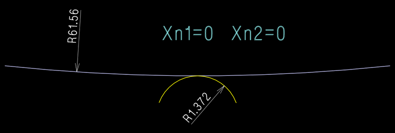

 楼主| 发表于 2023-12-1 15:37 | 显示全部楼层
zengxiaodong 发表于 2023-11-27 09:51
将近2年没有更新过这个帖子了,又重新阅读了一遍。
向吴老师提一个问题:假设啮合点就在基圆上,也就 ...
这个前面已经讨论过了吧。
登录/注册后可看大图
就在小轮齿面啮合起始点Φ112.796(基圆直径Φ112.763)处,齿形曲率半径为R1.37,对比大轮啮合处的曲率半径R61.56,小轮齿面的接触应力(无论正应力还是剪切应力),是大轮的50倍左右(根据赫兹公式,接触应力与曲率半径成反比)。
假如啮合点无限接近基圆,小轮曲率半径接近于0,那么小轮齿面的接触应力就趋于无穷大,所以此处接触疲劳强度非常小,点蚀损坏必然最先出现。

 楼主| 发表于 2023-12-1 15:43 | 显示全部楼层
woodee 发表于 2023-12-1 15:37
这个前面已经讨论过了吧。
所以小轮一般取正变位,与其说是为了防止根切,更重要是为了啮合起始点的曲率半径大一些,用于减小啮合应力,提高啮合质量。

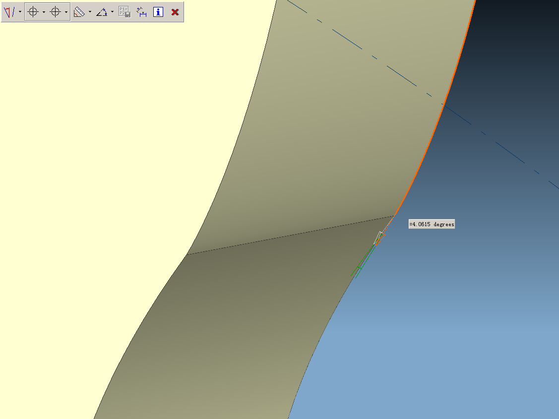

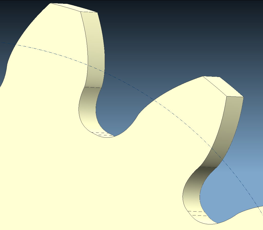

 楼主| 发表于 2023-12-4 19:13 | 显示全部楼层
zengxiaodong 发表于 2023-12-4 10:11
我的意思是,基圆处曲率半径为0这个问题需要重新思考。
只要发生根切,渐开线与过渡曲线必然不相切,而是形成一个夹角:
从几何上讲,渐开线在基圆起始,曲率半径等于0,是画不出来的。
当非常接近基圆(比如0.0001)时,由于软件内核计算精度所需的有效数字所限,渐开线就会出现无规律扭曲。
但是,曲率半径0.1、0.01、0.001,还是能够表达出来的。
于是,在曲率半径为0.001的啮合处,小轮的接触应力是大轮6000倍左右,理论上是成立的。
至于只要磨损一点点(比如0.01),小轮接触应力会陡降,这是另外的问题了。
