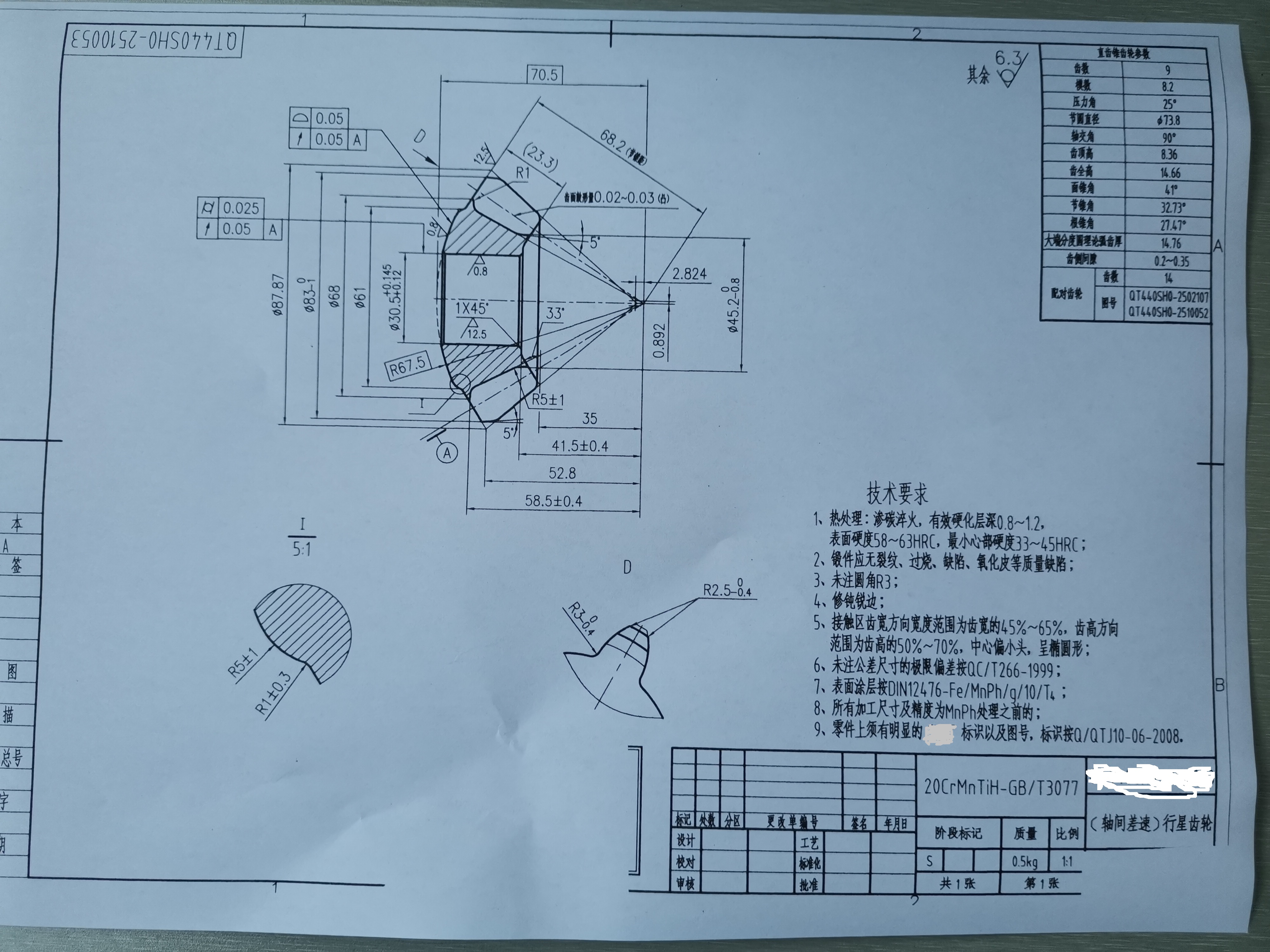

各位大佬帮看看怎么计算出径向变位系数和I切向变位系数

应该是第一张图吧?用半轴齿轮齿顶高算,按0.8计算下来是0.217,切向用弧齿厚和周节,算下来是0.05,新手

ha*=0.835,c*=0.118,x1=0.185,xt1=0.056,x2=-0.254,xt2=-0.006
请教大佬,是怎么计算的?

亦流荧 发表于 2021-6-30 13:20
应该是第一张图吧?用半轴齿轮齿顶高算,按0.8计算下来是0.217,切向用弧齿厚和周节,算下来是0.05,新手{: ...
谢谢!

又帮你算了一下,半轴齿顶高÷模数=0.58,如果按0.8齿高制变位系数就是0.22,然后理论弧齿厚的公式里面可以算出切向变位系数为0.025

发表于 2021-7-1 09:21 | 显示全部楼层
计算
4.76(齿顶高)=8.2(模数)(f(齿顶高系数)+(x2)(径向变位系数))——大轮
8.36(齿顶高)=8.2(模数)(f(齿顶高系数)+(x1)(径向变位系数))——小轮
按高变位 x1=-x2 求得f=0.8    x1=-x2= 0.2195121951
14.66(齿全高)=8.2(模数)(2*0.8(齿顶高系数)+0.1804878049(顶隙系数))
11.01(弧齿厚 )=8.2(模数)(0.5*3.14+2*(-0.2195121951)(径向变位系数)*tan(25)(压力角)+0.02256865944(切向变位系数 ))
发表于 2021-7-1 09:49 | 显示全部楼层
大齿11.01弧齿厚是在锥距69上的值,其模数也不是8.2,两齿的锥距是不一样的,当然了在68.238锥距上模数是一样的都是8.2.这点不注意好像不会有正解的喽
