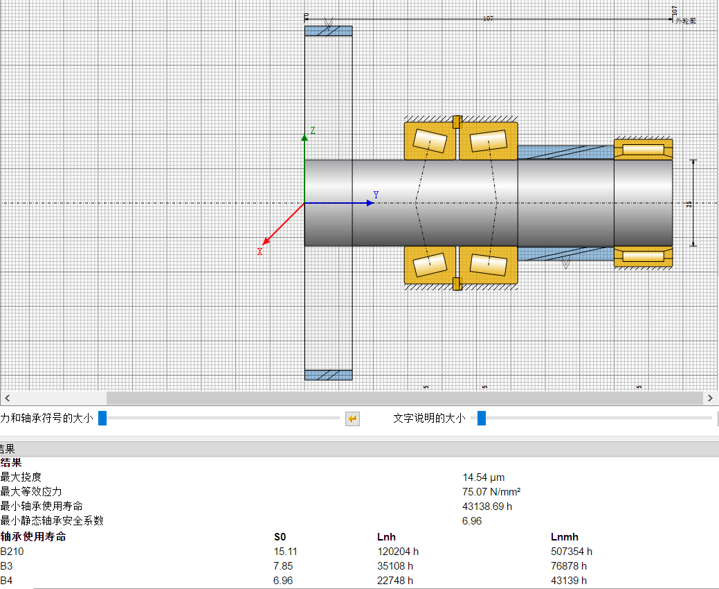

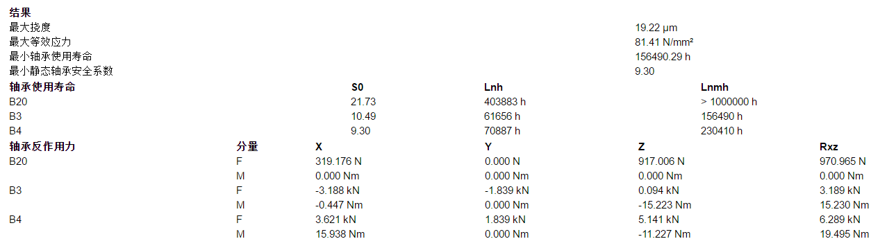

除了轴端挠度的不同,很显然各个轴承的受载也会明显不同,从而各轴承寿命也会显著不同

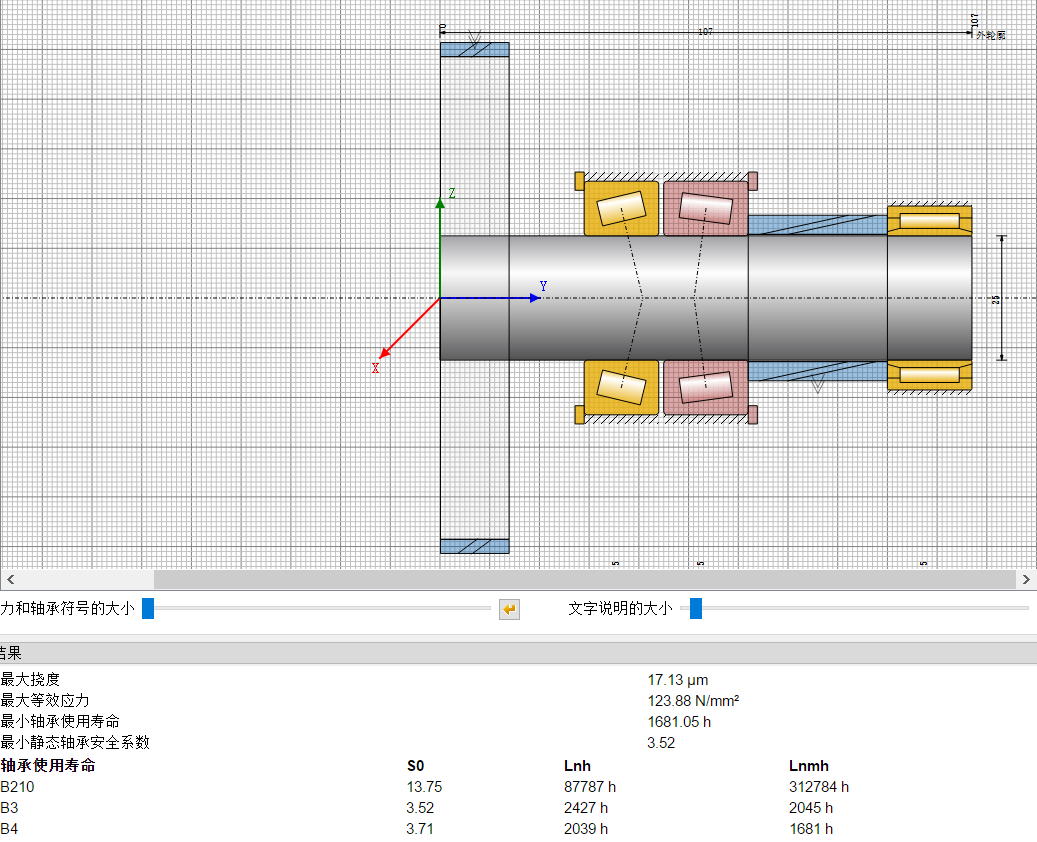

对于前面帖子提到的3轴承支承的行星轴例子,朱才朝所著《风电齿轮箱设计制造与试验技术》中特别提到,两个行星轮之间的轴承,如果选用两个圆锥滚子轴承,则一定要面对面配置以减小刚度,这正好与我28楼的意见相反
 楼主| 发表于 2021-7-18 09:56 | 显示全部楼层
改为面对面配置的计算结果,可见3个轴承的寿命都大幅度下降了!
 楼主| 发表于 2021-7-18 10:10 | 显示全部楼层
推荐面对面配置的理由是,让两个圆锥滚子轴承的作用点互相靠近,从而减小弯曲刚度,目的是使得2个轴承简化为一个支撑点;而如果背对背配置,则作用点互相远离,就应认为两圆锥滚子轴承有2个支撑点了。

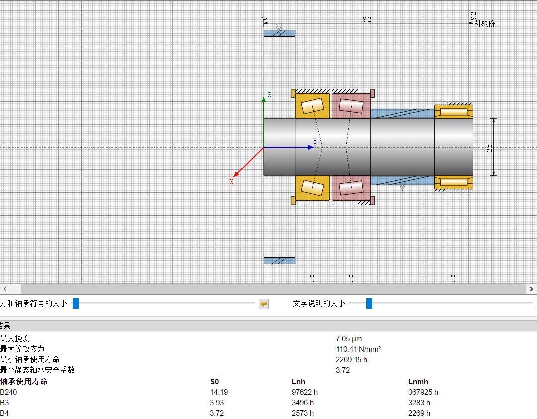

 楼主| 发表于 2021-7-18 11:06 | 显示全部楼层
短轴行星齿轮轴的计算对比如下,同样是两圆锥滚子轴承面对面配置时,3个轴承的寿命都大幅度下降。

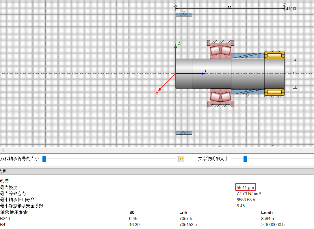

如果两个圆锥滚子轴承改为双列球面滚子轴承,这种结构在实际的风电增速箱中有使用,那么轴就真的是简支梁支承了。
在这种情况下,轴承受力情况分析是最简单的,当然也是最明确的,但是有两个巨大的缺点:
1、悬臂端的弯曲变形最大化,导致大行星轮的啮合状态恶化;
2、双列球面滚子轴承的轴向承载能力很差,而且在轴向承载时会导致两列滚子的径向受载不同(严重时甚至一列完全卸载)
实践证明,使用双列球面滚子轴承的NW齿轮箱故障率很高!
 楼主| 发表于 2021-7-19 07:43 | 显示全部楼层
轴端最大挠度几乎增加到了8倍!!!这自然就严重影响了齿轮的啮合接触状态。
