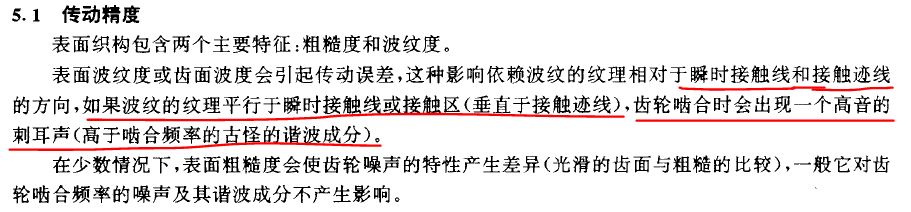

我之前回复过的,齿检仪检测齿面波纹度,报告里两条线只能相交不能平行。
我感觉波纹度不好大多是出现在磨齿后的齿轮;强力珩齿的齿面,因为齿面加工纹理的特点,很少出现波纹度这个问题。
我感觉波纹度不好大多是出现在磨 ...
你好,请问截图是什么书籍或资料的内容?
发表于 2022-3-16 16:34 | 显示全部楼层
l1e2w3 发表于 2022-3-15 13:31
你好,请问截图是什么书籍或资料的内容?
ISO TR 10064-4   圆柱齿轮 实用检验规程 第4部分:表面结构和齿轮接触斑点检验的建议
