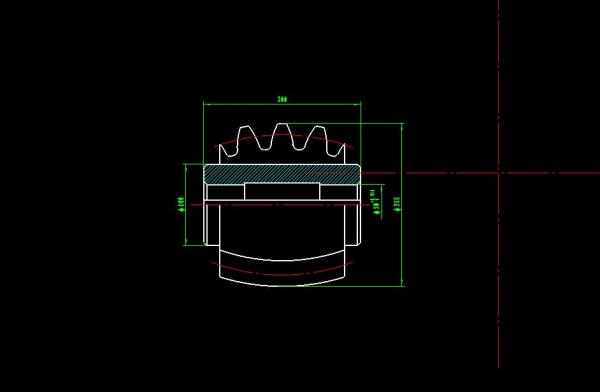

发表于 2011-2-1 09:06 | 显示全部楼层
球形滚刀长什么样子阿?有照片看下吗?
发表于 2011-2-1 09:43 | 显示全部楼层
球形滚刀主要的是用来加工内齿轮的专用滚刀

发表于 2020-12-26 09:57 | 显示全部楼层
有没有实物照片,发上来学习一下!
发表于 2020-12-26 10:13 | 显示全部楼层
