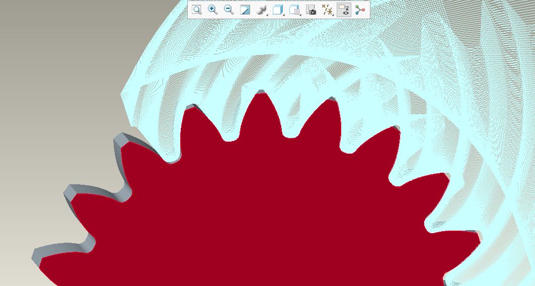

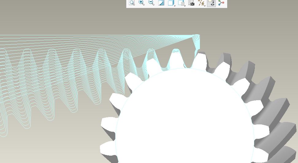

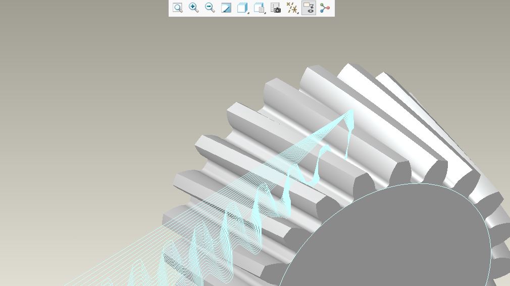

我做的直齿轮模拟,看上去是对的。为什么斜齿轮不对呢?
斜齿轮法向模数和只齿轮参数一样,
齿轮滚刀截面也一样,
为什么斜齿轮不对呢?
是位置没有放对,还是刀具不一样?
请老师们给看看,谢谢!
发表于 2017-6-8 14:54 | 显示全部楼层
既然是法向就应该将包络出来的齿形放在法向上看,端面上肯定是不一样的。
 楼主| 发表于 2017-6-8 18:41 | 显示全部楼层
我是放在法向了,放上去就看到不对劲,有干涉的感觉。
发表于 2017-6-9 13:41 | 显示全部楼层
法刀线放在法向上,包洛后的滚刀线不在同一平面上.
同意您的观点!: 5.0
