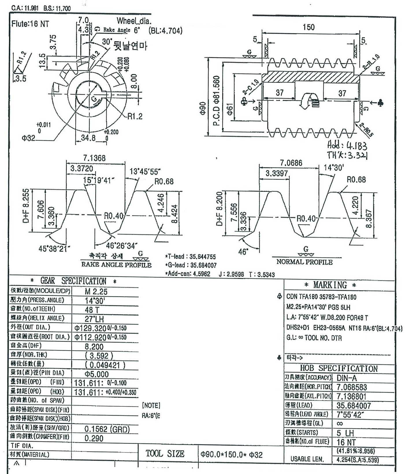

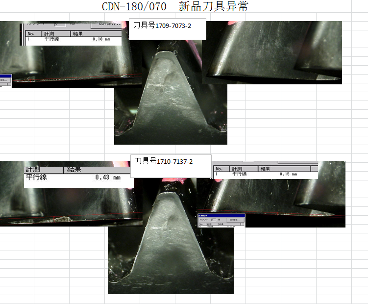

想咨询我这里有一款DTR 的滚刀 ,我们之前设定的刀具命数是1800台,该刀具我们都使用了一年,都是很稳定的,但是这几天我们的刀具
无论是新品还是再研磨品都不能加工到命数。
我们进行了调查:
1.排出设备的问题,4台设备加工后都是这样的问题。
2.刀具研磨的问题/涂层的问题、(新品刀具都会出现磨耗严重的问题)
附件是刀具的磨耗问题,麻烦各位大神帮忙分析对应。

滚齿工件材料有影响;
发表于 2018-2-26 17:08 | 显示全部楼层
具体说明什么材质、硬度的工件及机床切削参数等数据,才好帮你分析原因。

既然您已经排除设备和刀具问题,那再找工件材料(材质、硬度和厂家)、切削参数、冷却油等是否有变化。
另外请问:您订购的滚刀怎么没有凸角?

刀刃用什么观察的

切削产生数,干切还是湿切。涂层是用的哪家的?

首先你已经排除了机床的问题;其次你也排除了滚刀和涂层的问题,新刀也出现这样的情况,建议检测下材料及硬度,是不是这批材料有问题

可能因素太多,冷却充分否,工装稳定不,毛坯的硬度和切削性能等

个人感觉头数太多了,3头就够了。齿形两侧前角相差太多,工况润滑稍有不慎就容易出问题
