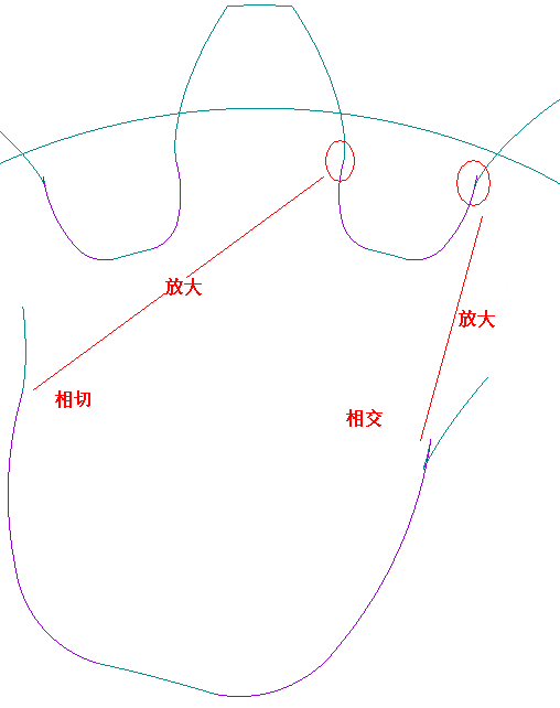

有了节曲线,计算渐屈线比计算齿形线费劲的多。
根据滚刀或插刀加工非圆齿轮,可以计算齿形的过度曲线部分。
齿形线与过度曲线的相接有两种情况:1相切,2相交:如下图(青色为齿形线,紫色为过渡曲线)
齿形是相切还是相交,可以计算判断,相切则齿形正常。相交则齿形不正常,但相交的齿形也是存在的。
那么相交点在何处呢?如何计算?
一个有效的办法是,把图形导出到CAD后,人工裁减
引出渐屈线,就是为了求相交点。
出现相交,则根圆一定是小于渐屈线的,用解析法计算齿形,齿形线在渐屈线上出现拐点。困此可以作出从渐屈线到齿顶圆的齿形线,这段齿形线是连续的,刀具齿根圆角形成的过度曲线也是连续的,这样就可以计算出相交点了。
但是,如:节曲线是直线时,其渐屈线在无穷远的地方。程序很难写出计算公式了。
因此,现在彻底放弃了渐屈线。另想办法求相交点。
