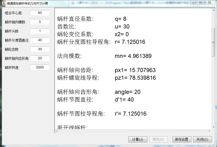

 楼主| 发表于 2014-4-16 09:28 | 显示全部楼层
1561720203 发表于 2014-3-24 14:36
普通圆柱蜗杆传动几何尺寸计算
(轴交角90度,已知中心距)
请看这个图片的结果,当使用:input() 后查看计算结果应该先按计算,而不是直接在计算文件中找计算结果,
而是按“计算”后,生成这个窗口界面,再在这里改变已知 参数再计算出相应的结果。
说句实话,结果正确否,与我们软件没多大关系,只要你输入的计算公式没问题,计算结果就会正确的。
蜗杆节圆柱导程角: r'=atan(z1/(q+2*x2))= 0.125 那你为何显示这条错误的结果,这不是打击人的信心吗?  发表于 2014-4-16 21:01

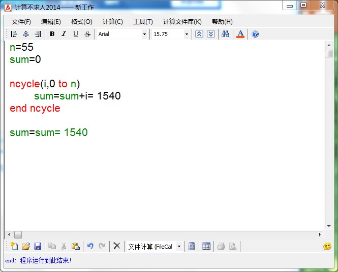

计算不求人   还可以作为小学生,中学生,大学生 学习算法的工具,可以很容易在里面实现 一些算法,并得到结果,验证算法的正确性。如:
小学生要写个算法计算:1+2+3+。。。+N
在计算不求人里编写如下:
n=55
sum=0
ncycle(i,0 to n)
        sum=sum+i= 1540
end ncycle
sum=sum= 1540
