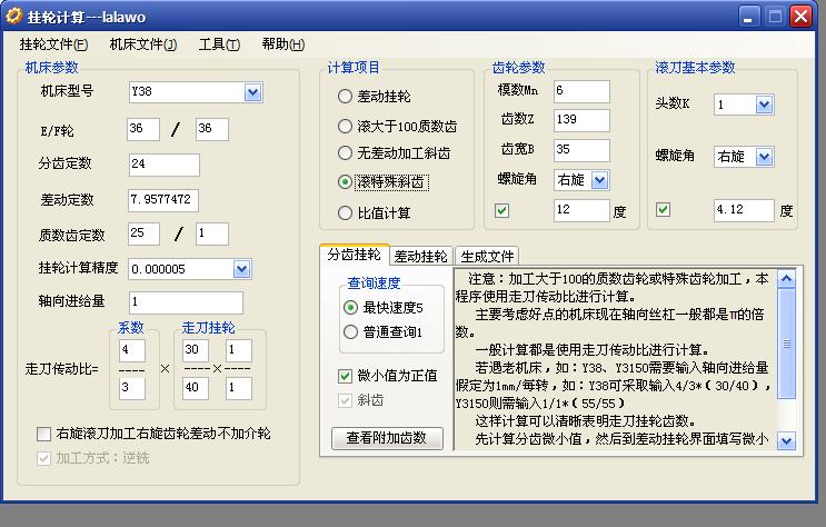

呵呵,今天有空,想把程序升级到VB.net ..看看刀疤五的程序界面
发表于 2013-6-28 18:21 | 显示全部楼层

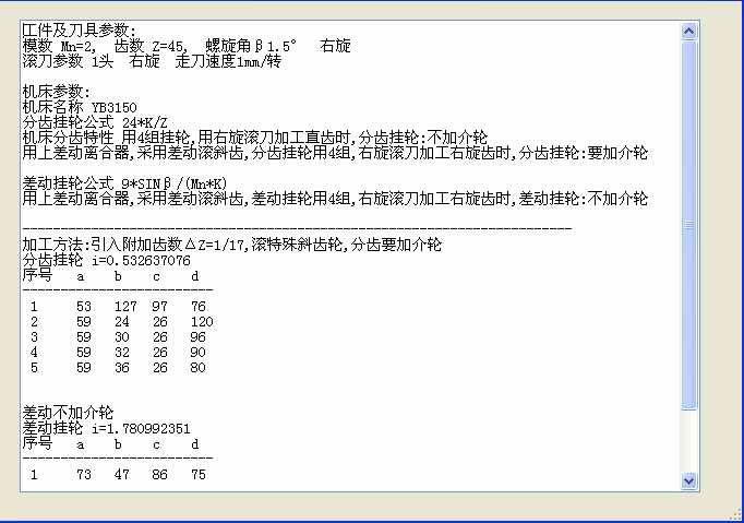

今天回来的早,程序已经在6.3号由原来的vb6升级为vb.net2010,看看刀把五版主的程序,感觉非常好.但是用Y3150E无法核对。麻烦版主给一个YB3150加工质数齿定数,及走刀速度1mm/转,相应的走刀挂轮和走刀系数。谢谢:) 477777.JPG
