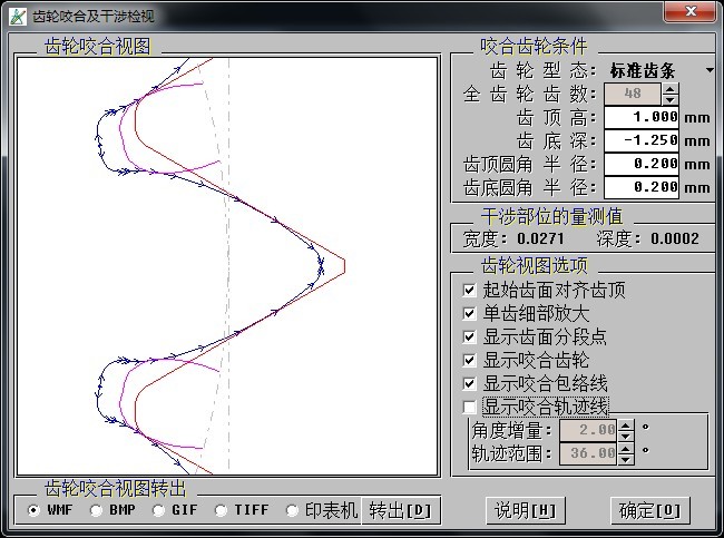

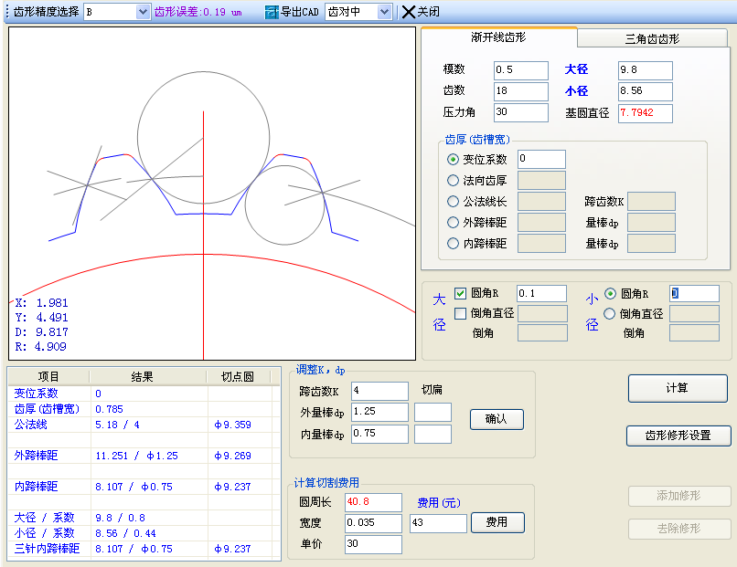

xflh 发表于 2013-2-25 20:37
刀老:
       非常棒!帮忙给个图,希然对你完美这个软件有帮助!
谢谢!
你的齿形有些问题:
1.量棒直径及跨齿数不合适
2.齿根圆角R0.1是割不出来的.
3.单边齿形用两段圆弧组成的话;齿形误差只有0.19um,不需三段
另外:不知"咬合齿形式形态 标准齿条"是什么意思

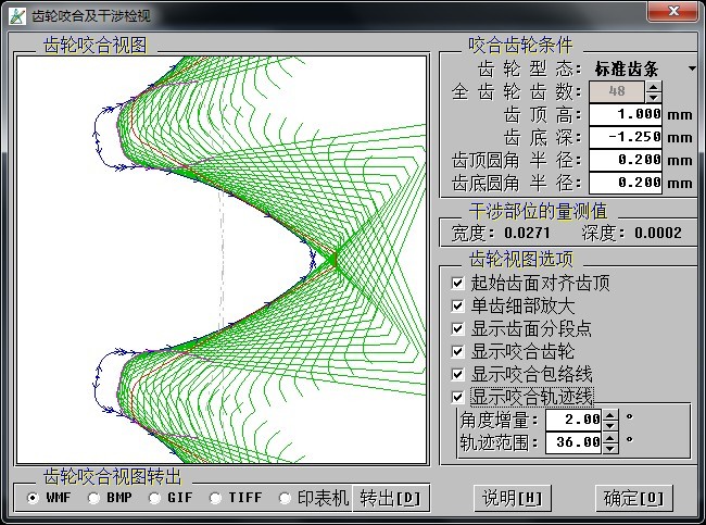

发表于 2013-2-26 23:18 | 显示全部楼层
刀疤五 发表于 2013-2-25 21:28
谢谢!
你的齿形有些问题:
1.量棒直径及跨齿数不合适
是用齿条可内齿或外齿啮合检查是否有干涉,主指齿底或齿顶.
量棒可以根据现场现有接近可用的量棒直径来的,绘图时用理论值也行,只是切割完了还是要依现场现有的量棒来算M值来检测!

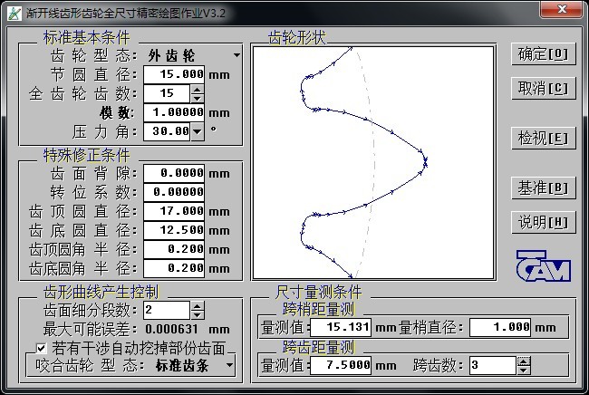

发表于 2013-7-24 14:06 | 显示全部楼层
在网上找了很久可以画DIN5480花键的,只找到一个WN2 involute spline DIN5480,是德国HEXAGON公司做的,可惜是演示版,楼主如有兴趣可以参考一下德国的这款软件http://www.hexagon.de
渴望楼主提供自主开发的SH3花键线切割软件,谢谢!请发lzjlzj2004@sina.com
