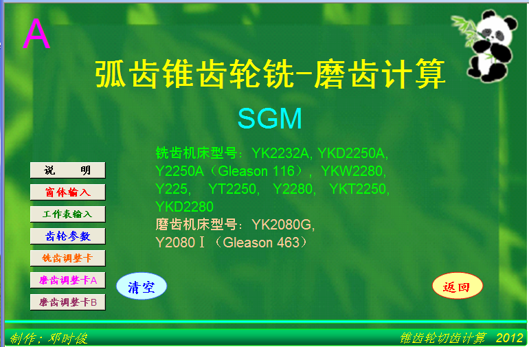

《弧齿锥齿轮切齿计算程序2012》说明
《弧齿锥齿轮切齿计算程序2012》是采用Microsoft Excel(2007、2003兼容)编制的弧齿锥齿轮齿轮使用单号单面滚切法铣齿、单号双面滚切法铣齿、滚比修正滚切法铣齿、滚比修正刀倾法铣齿、滚比修正滚切法铣—磨齿的刀具参数和机床调整参数的计算程序。
软件开发本着实用的原则,各程序的输入和判断过程力求简捷。通过VBA窗体或工作表输入主参数,并显示部分计算和验算结果。有些参数设置多种输入方式以便于操作,有必要的提示和错误警告,完整的输出单独列表,可打印或保存。只要具有齿轮计算和齿轮工艺的基本知识就可很快掌握运用。
如须查看各程序的计算过程、进行修改或二次开发。请输入密码dsj402*,即可撤销工作簿、工作表和VBAProject 的保护(先要显示已隐藏的工作表)。
由于本程序应用了Microsoft Excel VBA,Excel 2003首先要设置好安全级。进入Excel 2003后,点击视图→工具栏→Visual Basic,再点击右下方小窗口的“安全”,出现“安全性”窗口,将安全级设置为“中”。双击文件名后,在出现的“安全警告”窗口中,点击“启用宏(E)”(对其警告无须顾虑),即可打开文件。
Excel 2007则通过左上角Office按钮→Excel选项→信任中心→“信任中心设置”按钮,在“信任中心”对话框中选择“宏设置”→“启用所有宏”。

举例:以 “弧齿锥齿轮SGM法铣—磨齿计算A” 为例,说明具体操作步骤。
1.        选择机床——通过按钮选择输入方式
2.        输入——可通过窗体或工作表输入,如窗体输入则点击 “窗体输入” 按钮,进入数据输入界面,首先选择机床型号。
  3.  输出——齿轮参数、铣齿调整卡、磨齿调整卡、接触修正指导。
