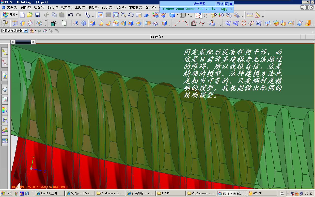

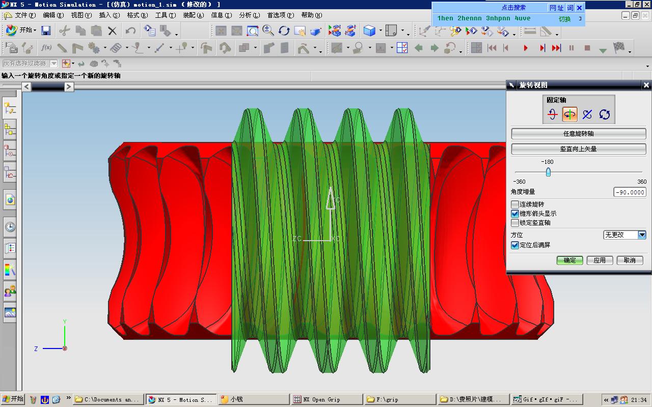

蜗杆副中,各种蜗杆都有人建模,方法或精度都较容易保证,但与之相配的蜗轮(包括其余种类的蜗轮模型),则很少有朋友提供模型。近期在完善设计软件的过程中,经过仔细探讨,建成了自认为较为精密的蜗轮。

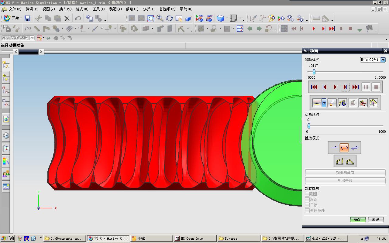

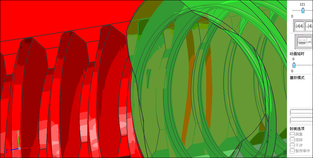

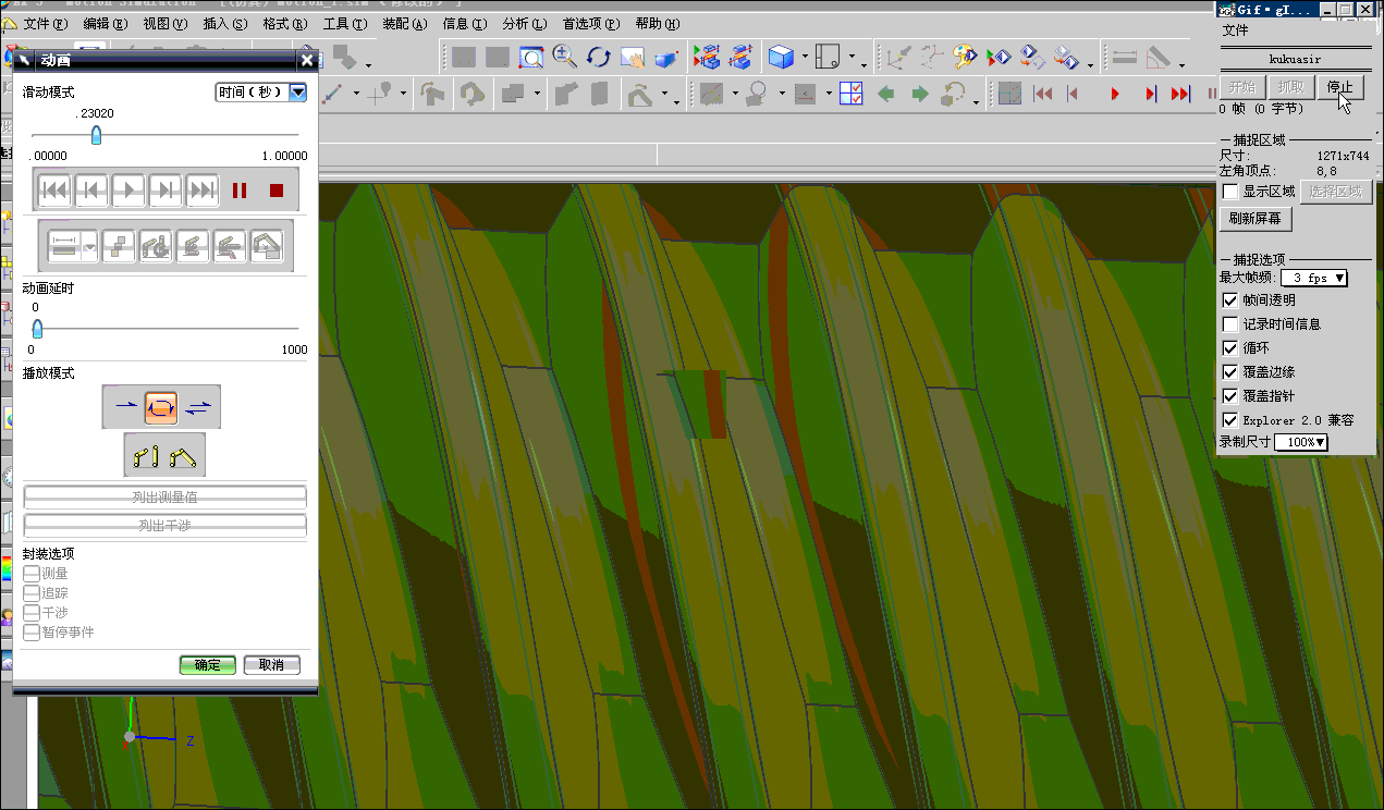

啮合蜗杆副的几个截图:
这个截图是一般情况下的啮合,沿蜗轮轴向与蜗杆有均匀的接触区,接触区随蜗杆与蜗轮的转动而移动
这个图是面向蜗杆的啮合态,仔细看可以知道蜗轮的瞬间接触与齿轮啮合相当,不是满接触的
第三图是主视面的接触,沿蜗轮的轴向近乎成直线状态。
啮合的二个截图:

模型压缩后如下,用UG5.0做的。

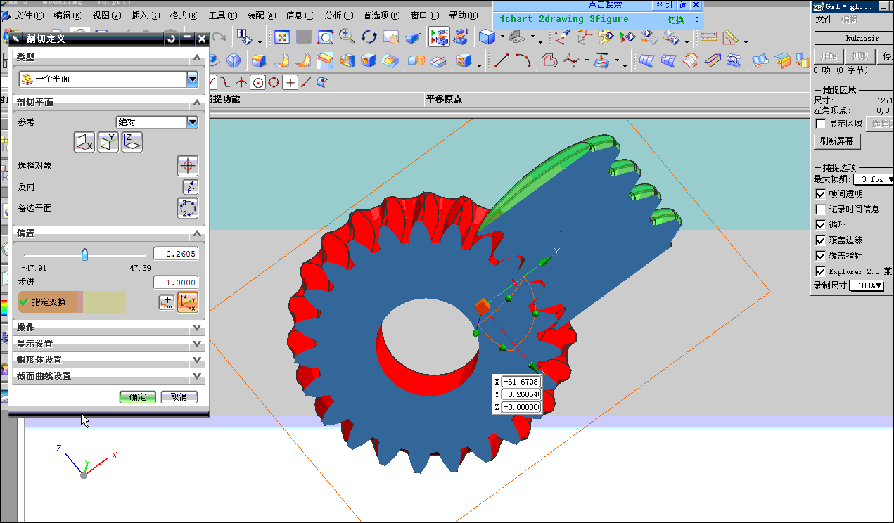

试试将蜗轮的平行于端面分几个截面的图形看看蜗轮的齿形的形状  发表于 2012-12-29 07:33

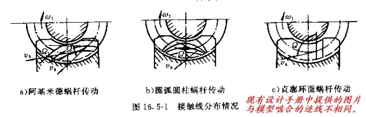

建模与运动仿真后的思考。
三维模型的运动仿真与现有设计手册上的叙述不一致时,我觉得应眼见为实,除非有专家指出令人信服的理由。目前的设计资料上对于啮合迹线及重合度是这样描述的:
关于啮合迹线:
关于提高重合度:
而我们从啮合图中可以看出,存在一个啮合面,这个啮合面给出了啮合迹线的位置,同时也给出了重合度的大小,也就是当蜗杆与蜗轮的齿数,中心距定下后,这些参数定下了啮合的基本参数,这些参数不会随蜗杆形状的改变而变化。

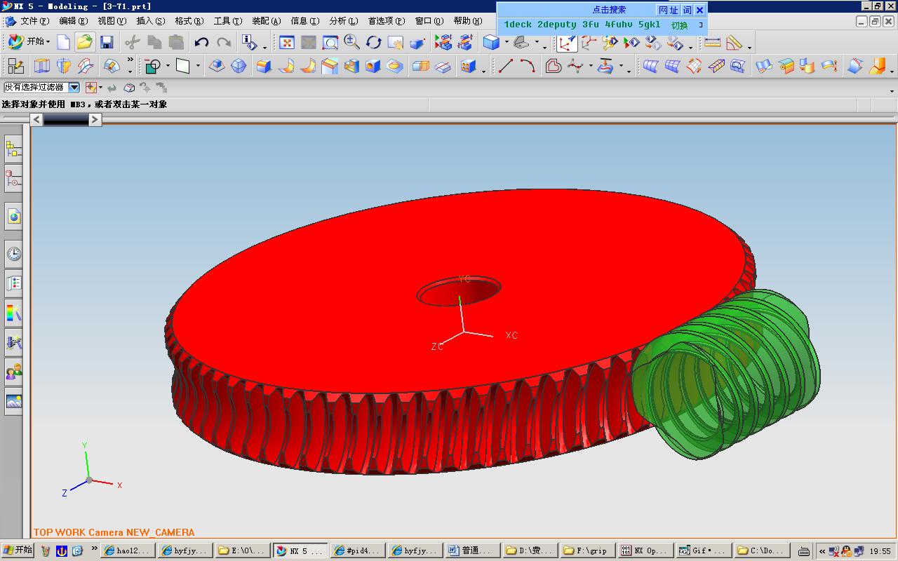

再发一个多头的蜗杆与蜗轮啮合图:
计算数据:
            普通圆柱蜗杆(ZA型)传动几何尺寸计算输出表
    程序设计:hyfjy

三维模型图:
啮合的印痕:
模型实再是太大了,我都没想到了20多M哦。

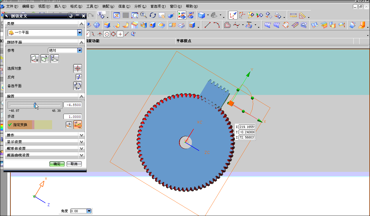

回纪永君朋友的提问: 试试将蜗轮的平行于端面分几个截面的图形看看蜗轮的齿形的形状
请看平行于蜗轮端截面的各截面图:
三头蜗杆副的图:
单头蜗杆副的图:

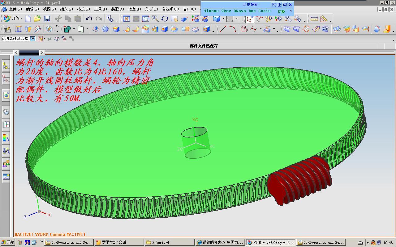

有资料说,在蜗轮与蜗杆的中截面,是类似齿条与齿轮的啮合,但其余各截面并未见准确传述。谢谢关注。
 楼主| 发表于 2012-12-31 21:12 | 显示全部楼层
用平行于蜗轮端面的各平面对蜗杆副进行截面时可以看到蜗轮各截面的变化情况,同时也可以注意到蜗杆的各截面齿形曲线已不是直线齿形了,变成了曲线齿,很复杂。
 楼主| 发表于 2013-1-6 14:20 | 显示全部楼层
应朋友的要求,做了个四头蜗杆副的精密模型,装配后进行了啮合:
四头蜗杆是按蜗轮计算后转成法向模数,法向压力角,轴向螺旋角后用齿轮计算软件进行建模计算的,然后做了个与渐开线蜗杆精密啮合的蜗轮。
