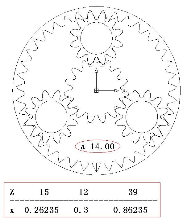

求助:请帮忙算算

共用一个内齿圈
第一组:Za=15,Zc=12,Zb=39,a=13.45,符合 Za+Zc=Zb-Zc
XC>0,Xa<0,Xb=0
第二组: Za=12,Zb=39,Zc=13,a=13,Za+Zc<Zb-Zc
内啮合齿轮副,Xc=Xb=0,(非变位)
外啮合齿轮副,Xc=0,Xa>0,Xa=0.567

非常感谢大家的帮忙,我改一下看看效果怎么样.:)
 楼主| 发表于 2009-3-20 14:10 | 显示全部楼层
那第一组15   12     39X分别为0.162     0.22      0.6中心距为13.85,这组怎么样 10# woodee niuershiye
流得滑333 发表于 2009-3-20 14:10
楼主,凑算挺麻烦,太费时间了。
可以考虑购买牛老软件。呵呵。
这组数据还有根切。改一下 。

呵呵,不烦.XA+2XB=2XC   17# woodee
