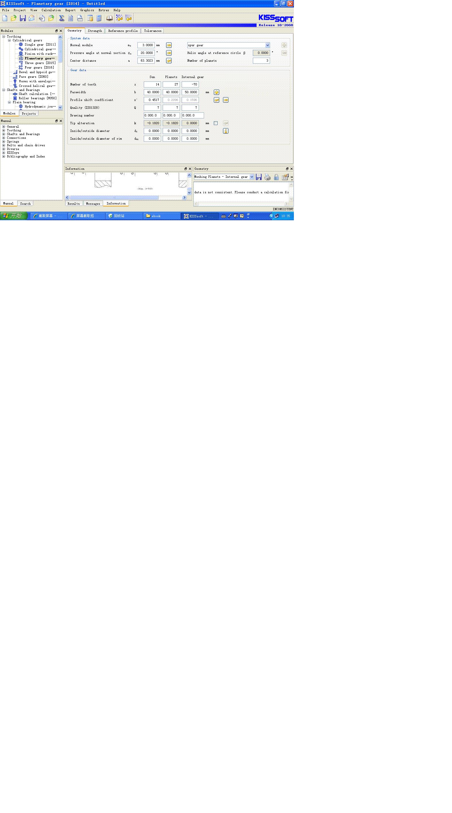

这是什么软件噉,急用噉!

我用KISSsoft软件计算的。变位系数,中心距和4楼的版主有点区别。为什么会有差别呢? 4楼的版主能解释一下吗!!!!
KISSsoft没有变位系数的分配选择,是选择变位系数的方法不同吗?  X1=0.4517  X2=0.2096  X3=0.1596   a=63.3023
