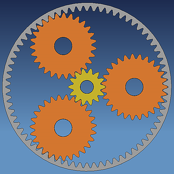

发表于 2009-3-4 10:44 | 显示全部楼层
按楼上参数画的,啮合没问题:

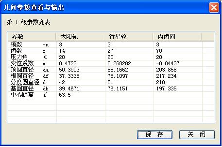

a=63.5  计算的

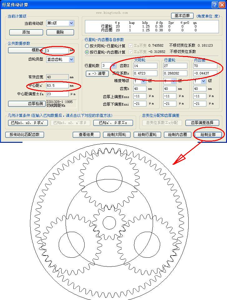

2009-05  对软件做了修改 。

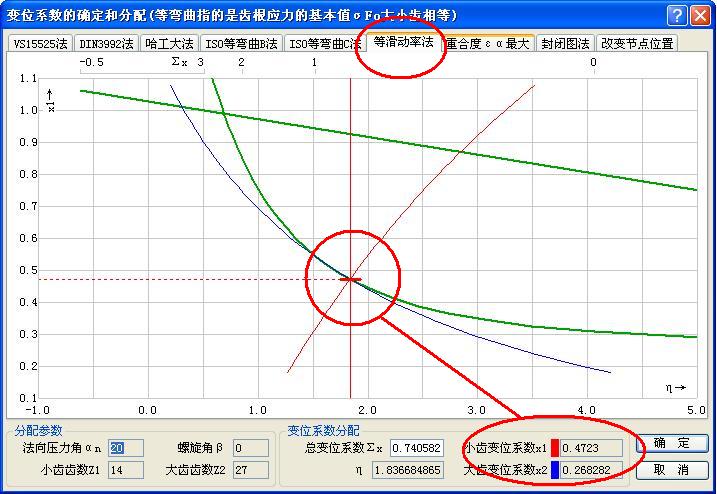

操作简化了。全部计算只需一个界面
变位系数按照等滑动分配的 !
