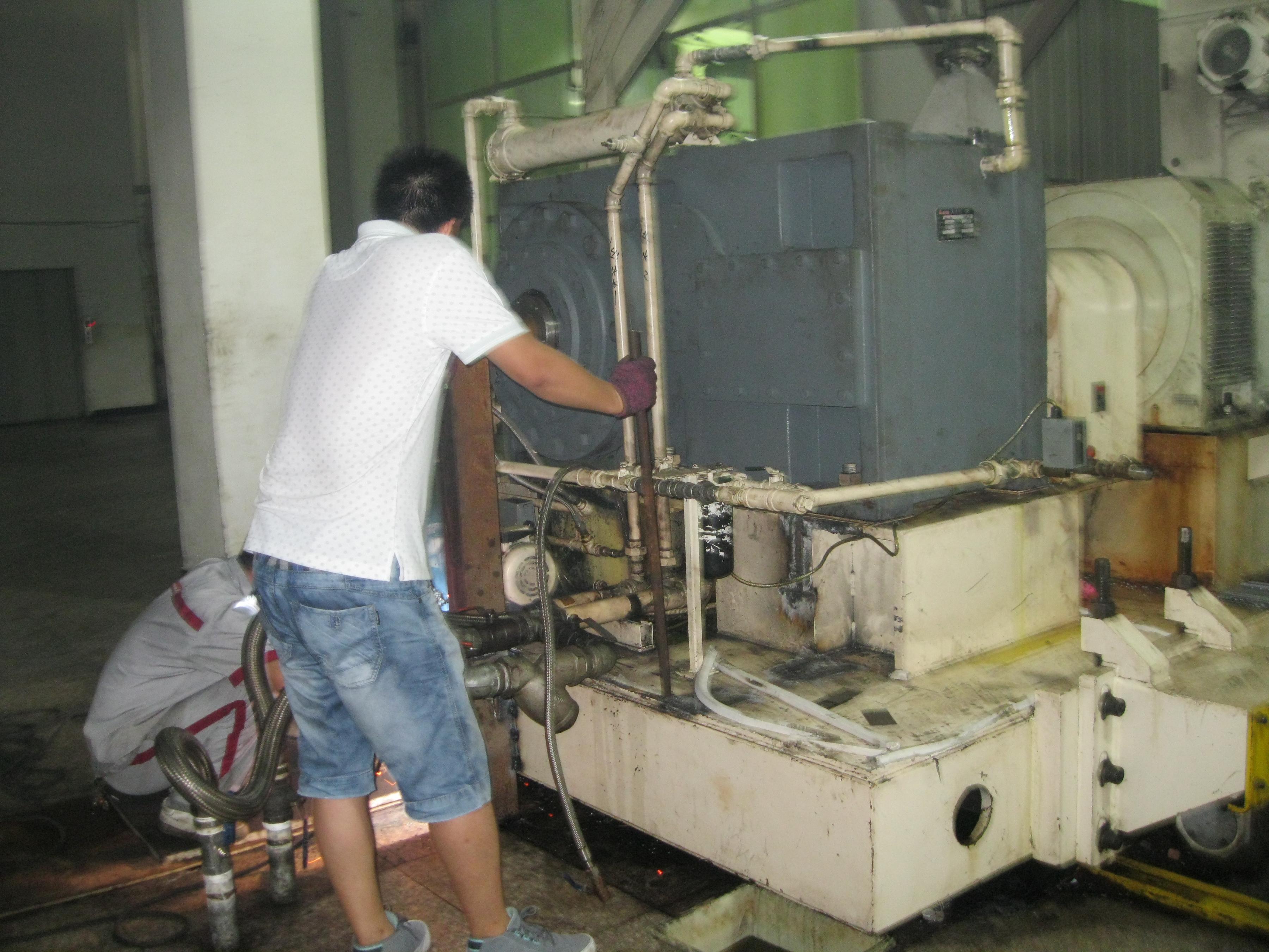

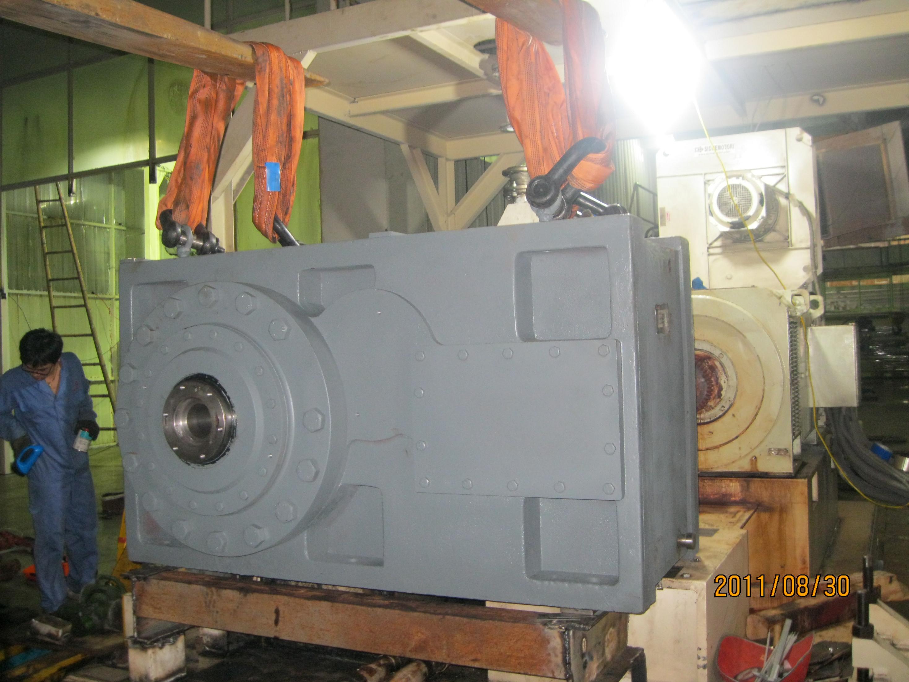

 楼主| 发表于 2011-11-24 19:54 | 显示全部楼层
齿轮用在如下的图片的减速机中: IMG_1808.JPG IMG_1832.JPG
 楼主| 发表于 2011-11-24 19:58 | 显示全部楼层
具体的参数明天再上传到论坛,减速机的速比是16,功率650KW。设计时按减速机每天24小时运转,1.75的使用系数,大概是5-8年的使用时间吧!是我们的老工程师按郑州所的软件校核过的。强度应该不是问题!
